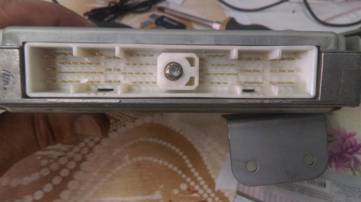

fet1111 Опубликовано 1 августа, 2017 Поделиться Опубликовано 1 августа, 2017 Nisan primera 98г 2.0TD ,CD20T,Covec F изготовитель ZEXEL. Притащили авто на шнурке не заводится. Подключив сканер горит 3 ошибки 18-Дозатор насос высокого давление.Отклонение регулировки 22-Дозатор насос высокого давление.Отклонение регулировки 38-магнитный клапан отключение топлива обрыв Стираю ошибки и постоянно загорается ошибка 18... У кого есть распиновка этого блока?Где находится регулятор подачи топлива на Этом ТНВД. Сверху насоса стоит клапан, подавал питание но не заводится... Ссылка на комментарий Поделиться на другие сайты Поделиться
unik Опубликовано 1 августа, 2017 Поделиться Опубликовано 1 августа, 2017 Подав питалово,с обратки хоть что то есть Да и проверять надо подачу на форсы. Регулятор на ТНВД,работает по ШИМ Ссылка на комментарий Поделиться на другие сайты Поделиться
fet1111 Опубликовано 1 августа, 2017 Автор Поделиться Опубликовано 1 августа, 2017 Где конкретно регулятор стоит можете ткнуть пальцом.....Распиновка нужна ЭБУ Вот мой эбу Ссылка на комментарий Поделиться на другие сайты Поделиться
autocat Опубликовано 1 августа, 2017 Поделиться Опубликовано 1 августа, 2017 От Р11-144 с 2000 по 2002г Вот от Альмеры N15 без турбо, но должна подойти. ec_cd20.rar схема N15.rar Ссылка на комментарий Поделиться на другие сайты Поделиться
