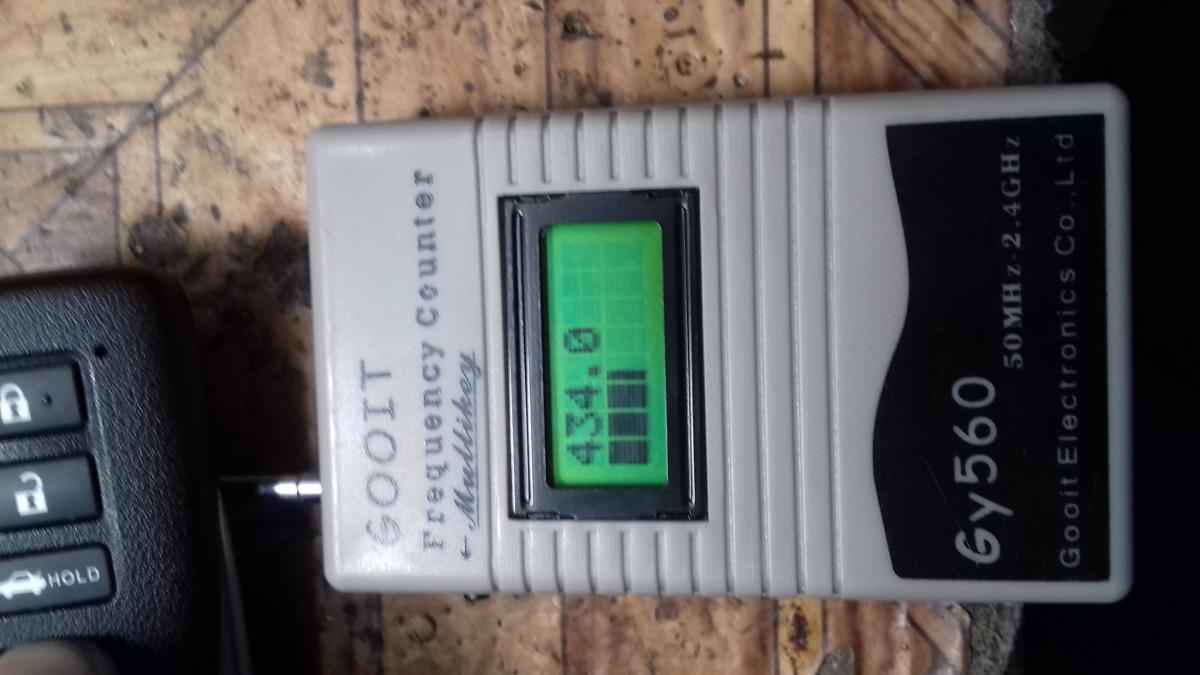

denintel Опубликовано 4 августа, 2017 Автор Опубликовано 4 августа, 2017 Ключ я проверил частотомером показало 434MHz я не знаю откуда в японии взялась эта частота.
homer111 Опубликовано 4 августа, 2017 Опубликовано 4 августа, 2017 (изменено) интересная логика... тоесть вариант "ключ не под этот авто" не рассматривается? Никогда 434 не юзалась в японии. Если ключ по дампу делался - тут тоже не факт что абритус впишет его верно в плане кейлес и ремоты. Изменено 4 августа, 2017 пользователем homer111
denintel Опубликовано 4 августа, 2017 Автор Опубликовано 4 августа, 2017 В 04.08.2017 в 11:25, homer111 сказал: интересная логика... тоесть вариант "ключ не под этот авто" не рассматривается? Никогда 434 не юзалась в японии. Если ключ по дампу делался - тут тоже не факт что абритус впишет его верно в плане кейлес и ремоты. вот частота ключа абрик через obd очень хорошо пишет смарт.

homer111 Опубликовано 5 августа, 2017 Опубликовано 5 августа, 2017 В 04.08.2017 в 15:55, denintel сказал: вот частота ключа абрик через obd очень хорошо пишет смарт. Я очень рад что у тебя ключ 434. Ты пишешь что в авто утеря всех ключей, значит родного нет ключа. Зачем ты пробуешь писать в авто японского рынка ключ с частотой 434? Авто его не увидит при всем желании. Выше уже написали что в японии 315 частота. Ищи ключ нужной частоты, либо ищи ресивер на 434 и меняй родной.
denintel Опубликовано 5 августа, 2017 Автор Опубликовано 5 августа, 2017 В 05.08.2017 в 06:03, homer111 сказал: Я очень рад что у тебя ключ 434. Ты пишешь что в авто утеря всех ключей, значит родного нет ключа. Зачем ты пробуешь писать в авто японского рынка ключ с частотой 434? Авто его не увидит при всем желании. Выше уже написали что в японии 315 частота. Ищи ключ нужной частоты, либо ищи ресивер на 434 и меняй родной. в этом авто реально частота 434MHZ это-же халиджи.

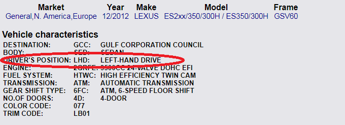

вова020 Опубликовано 6 августа, 2017 Опубликовано 6 августа, 2017 Может быть автор под словом джапан подразумевает место производство авто , а не принадлежность к рынку ? Может патов Ме таки левый руль ? Но может быть и для америки
denintel Опубликовано 6 августа, 2017 Автор Опубликовано 6 августа, 2017 Проблема была в ключе не оригинал из за этого не работал кейлесс привезли оригинал от компании всё прописалось без проблем и кейлесс заработал но частота ключа всё-таки 434MHz
denintel Опубликовано 6 августа, 2017 Автор Опубликовано 6 августа, 2017 В 06.08.2017 в 09:33, homer111 сказал: Руль у авто слева или справа? Само собой левый у нас здесь на правосторонем запрещается ездить.
homer111 Опубликовано 6 августа, 2017 Опубликовано 6 августа, 2017 Тогда смысл слова japan в заголовке остался под вопросом. 99% присутствующих подумали об авто внутреннего рынка японии....
