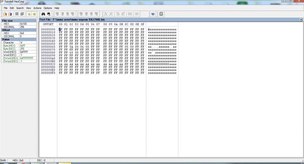

Валентин12345 Опубликовано 4 августа, 2017 Поделиться Опубликовано 4 августа, 2017 (изменено) Добрый день,Chevrolet Aveo 2004г ,в один прекрасный момент заморгала лампа иммо соответственно не заводиться,пробывал программировать ключи пишет ( ADL enabled / ADU dissabled ADL enabled / Drvr only N/A ). иммо im 800 .Не могли бы посмотреть дамп eeprom 93LC56 и скрин чипа.кажется дамп какой то странный ,спасибо. immo eeprom 93LC56B.bin Изменено 5 августа, 2017 пользователем Slavik k Ссылка на комментарий Поделиться на другие сайты Поделиться
MASANY Опубликовано 4 августа, 2017 Поделиться Опубликовано 4 августа, 2017 дамп никакой. не ужели , из Двух страниц форума нет ни одного для образца сравнения ???? - - или тебе и найтИть и вписать ? Ссылка на комментарий Поделиться на другие сайты Поделиться
alex33190 Опубликовано 4 августа, 2017 Поделиться Опубликовано 4 августа, 2017 А блок Иммо выходит на диагностику,как ведёт себя накачка на антенн?может сам Иммо блок здох.Я так понимаю что эбу стоит мр140 на этом авто? Ссылка на комментарий Поделиться на другие сайты Поделиться

Валентин12345 Опубликовано 4 августа, 2017 Автор Поделиться Опубликовано 4 августа, 2017 накачка есть,а дампик поправить можно исходя из данных, того что есть?был бы очень признателен. какая область отвечает за синхру,а какая за ключ? Ссылка на комментарий Поделиться на другие сайты Поделиться
