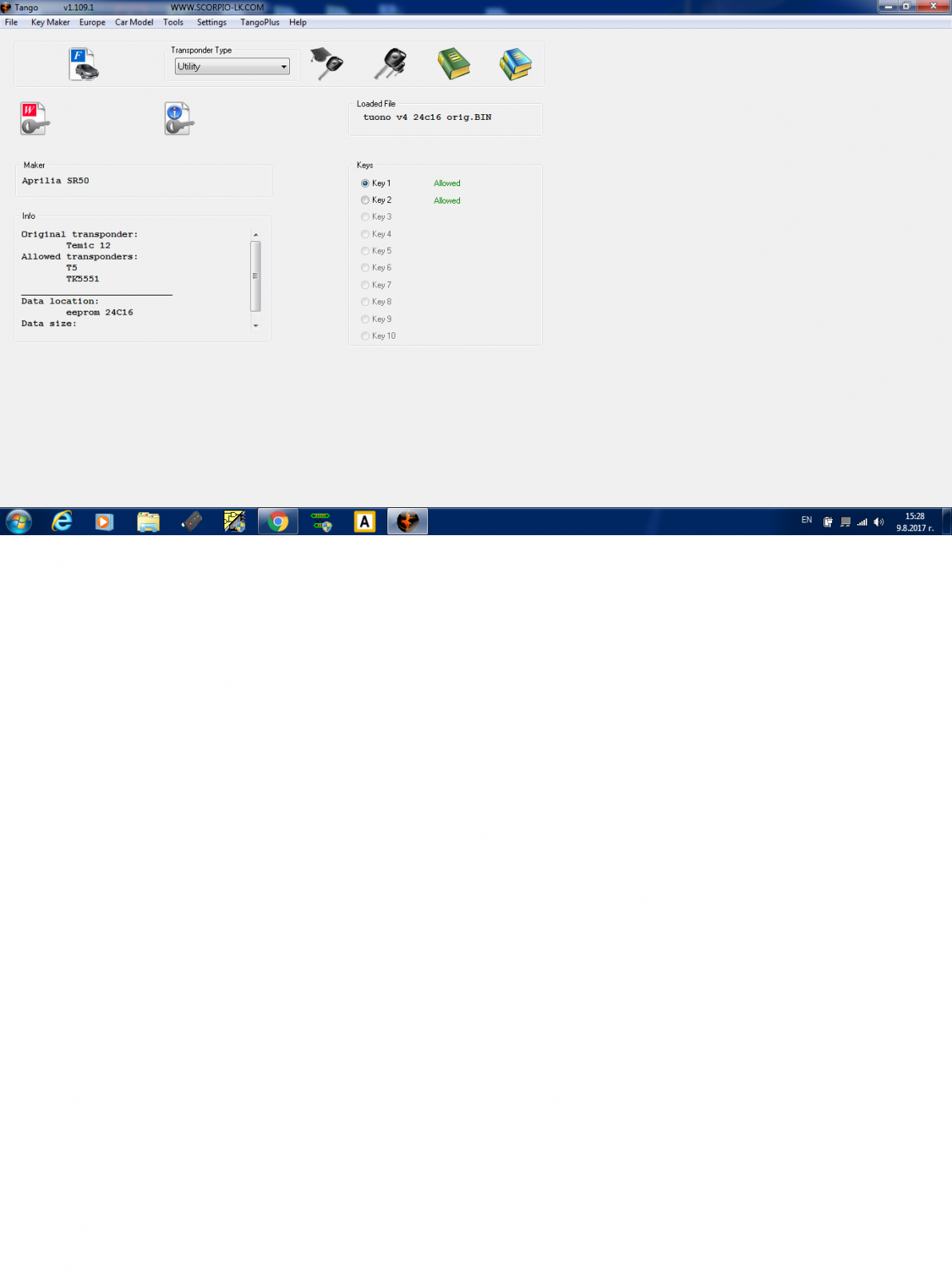

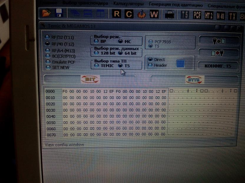

schedrovv Опубликовано 9 августа, 2017 Поделиться Опубликовано 9 августа, 2017 Добрый день В панели 24с16, по аналогии сделал Т5 ключ как Aprilia RSV, (китайским абритусом) просить код перестал но запуска нет , проскакивает только 1 искра . Проверьте, есть сомнение в правильности tuono v4 24c16 orig.BIN Ссылка на комментарий Поделиться на другие сайты Поделиться

x300c Опубликовано 9 августа, 2017 Поделиться Опубликовано 9 августа, 2017 Так там Temic 11 там TEMIC 12 Ссылка на комментарий Поделиться на другие сайты Поделиться
Jordan781 Опубликовано 9 августа, 2017 Поделиться Опубликовано 9 августа, 2017 (изменено) 100% Temic 12 Изменено 9 августа, 2017 пользователем Jordan781 Ссылка на комментарий Поделиться на другие сайты Поделиться
Keymaster Опубликовано 9 августа, 2017 Поделиться Опубликовано 9 августа, 2017 в чипе поменяй 10 на 00 Ссылка на комментарий Поделиться на другие сайты Поделиться
