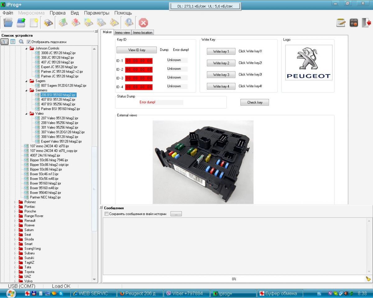

xseva Опубликовано 11 августа, 2017 Автор Поделиться Опубликовано 11 августа, 2017 А что там смотреть данная прожка не читает не вин не пин а только пробег Ссылка на комментарий Поделиться на другие сайты Поделиться

Slavik k Опубликовано 12 августа, 2017 Поделиться Опубликовано 12 августа, 2017 А что там смотреть данная прожка не читает не вин не пин а только пробег потому , что вин и пин в дампе похерен Ссылка на комментарий Поделиться на другие сайты Поделиться

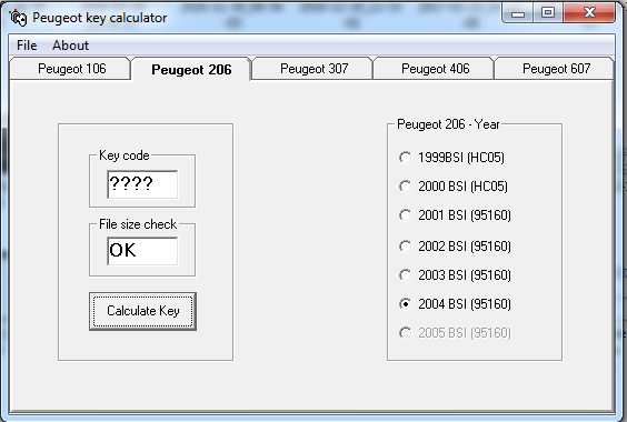

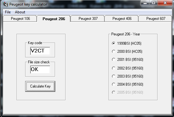

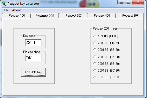

yalymka Опубликовано 12 августа, 2017 Поделиться Опубликовано 12 августа, 2017 (изменено) Если в постах выше упоминается про этот кальк , то у меня с ним такая история была , на память даже надпись сохранилась на стене Правда бси на моторолке был , но речь за кальк . На скрине пин который выдал кальк , а на фото пин , который приняла машина , причем ключи ложил автокомом ОДНОплатным , а двухплатный покурил в сторонке , с диагностикой пыжей такая же история частенько кстати . Лексия с автокомом тогда дома остались , я их просто забыл в тот день , а до дома переться лень было . Я про то , что этот же кальк выдает 2211 как писали выше Но и он выдает разные вещи по годам Изменено 12 августа, 2017 пользователем yalymka Ссылка на комментарий Поделиться на другие сайты Поделиться
