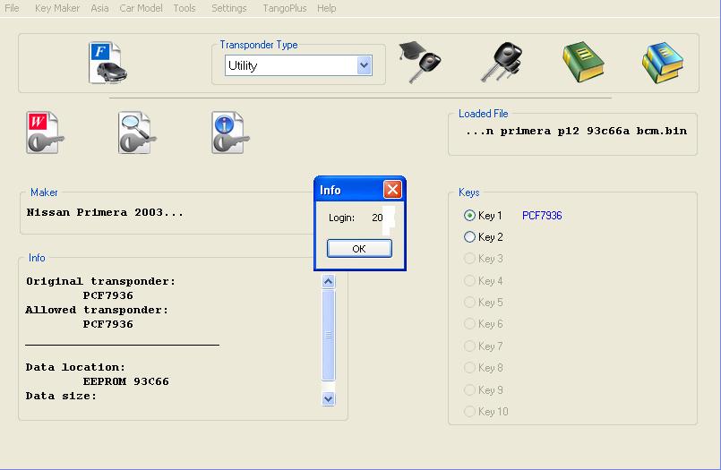

artur1984g Опубликовано 12 августа, 2017 Поделиться Опубликовано 12 августа, 2017 Всем доброго времени помогите с калькулировать Pin код для Nissan Primera P12 2005 г дамп BSM прилагаю и его фото готов оплатить nissan primera p12 93c66a bcm.bin Ссылка на комментарий Поделиться на другие сайты Поделиться
OreXov Опубликовано 12 августа, 2017 Поделиться Опубликовано 12 августа, 2017 1 ключ, за пином в личку. Ссылка на комментарий Поделиться на другие сайты Поделиться
kurban1953 Опубликовано 12 августа, 2017 Поделиться Опубликовано 12 августа, 2017 Всем доброго времени помогите с калькулировать Pin код для Nissan Primera P12 2005 г дамп BSM прилагаю и его фото готов оплатить Попробуй 77С0 Ссылка на комментарий Поделиться на другие сайты Поделиться

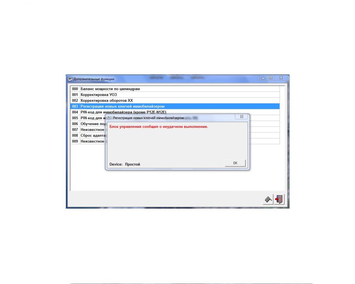

Valerich Опубликовано 26 апреля, 2018 Поделиться Опубликовано 26 апреля, 2018 Притащили Nissan Primera P12 - 2005г.в., двигатель QG16DE 1.6L 109л.с., МКПП - авто работает только на холостом ходу. Продиагностировал, оказался дроссель "умер", предохранитель на дроссель "горит". Должен стоять 15А, а стоит 30А. Оказывается предохранитель на 15А перегорал и хозяин воткнул на 30А, что привело ещё к неисправности ЭБУ. С новым дросселем ДВС развивает обороты до 2200. Купили контрактный ЭБУ - я решил перепоять ипромку 93C66SA с родного ЭБУ на контрактный и авто теперь вообще не запускается(код ошибки P1610, P1612 и P0605). Вернул ипромку на место, в старый ЭБУ, картина таже: ДВС не запускается и ошибка P1610, P1612 и P0605, при этом ошибки P1612 и P0605, а P1610 нет. Решил при помощи программы TECU3v3.7.0.36 и адаптера VAG KKL привязать иммо заново, но прога не может этого сделать. Ввожу Date Code, затем Encrypted PIN, получаю PIN Code, после хочу прописать и выходит вот такое окно:.. Нужен совет, что ни так? Заранее благодарен! Ссылка на комментарий Поделиться на другие сайты Поделиться
GENNA Опубликовано 26 апреля, 2018 Поделиться Опубликовано 26 апреля, 2018 Пин не тот. Подробнее что получаете и что вводите. Обычно приблуды тянут цифро-буквенный код, это не есть пин. Ссылка на комментарий Поделиться на другие сайты Поделиться
052 Опубликовано 26 апреля, 2018 Поделиться Опубликовано 26 апреля, 2018 Епромку то не ушатали при переносе? Ссылка на комментарий Поделиться на другие сайты Поделиться
Valerich Опубликовано 26 апреля, 2018 Поделиться Опубликовано 26 апреля, 2018 Код выдаёт AD56. Фен стоял на температуре 270град., по datasheet 300град. держит. Ссылка на комментарий Поделиться на другие сайты Поделиться
RentgenUral Опубликовано 26 апреля, 2018 Поделиться Опубликовано 26 апреля, 2018 дампик скинь посмотрим Ссылка на комментарий Поделиться на другие сайты Поделиться
unik Опубликовано 26 апреля, 2018 Поделиться Опубликовано 26 апреля, 2018 Код выдаёт AD56. Фен стоял на температуре 270град., по datasheet 300град. держит. Не там никаких букв.Кальк в помойку. И тут достаточно перекатать EEPROM. Ссылка на комментарий Поделиться на другие сайты Поделиться
Valerich Опубликовано 7 мая, 2018 Поделиться Опубликовано 7 мая, 2018 Мужики, я её победил. Всю голову сломал, а в итоге - антенну, кольцо на замке зажигания, открутил и отодвинул в сторону ключа зажигания, сразу же код считался правильно и ДВС запустился! Ссылка на комментарий Поделиться на другие сайты Поделиться
