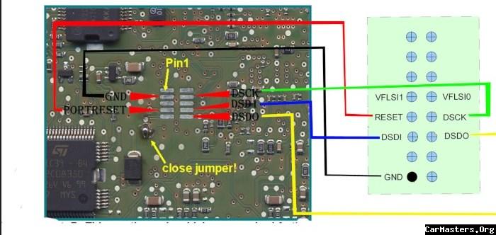

kozak Опубликовано 13 августа, 2017 Поделиться Опубликовано 13 августа, 2017 Всем доброй ночи Мне нужно сделать копию ЭБУ Siemens MS45, установленного на BMW E60 Перенос Flash AM29BL802 и Eeprom 95320 - не помогает завести машину Метод принудить БУ ЭБУ работать в машине есть... Но тем неменее вопрос почему не получается прочитать\записать ЭБУ по BDM Пробовал Galetto, Ktag, Xprog 5/55. Единственное чем не попробовал - BDM100, не могу найти программу которую мне настраивал Торанов Роман Подключаюсь по схеме, она во вложении. Вопроса два. 1) Кто работал c DME MS45 - как подключались и чем читали? 2) Если есть у кого проверенная рабочая программа для BDM100 - поделитесь пожалуйста! Всем заранее спасибо! Ссылка на комментарий Поделиться на другие сайты Поделиться
kozak Опубликовано 13 августа, 2017 Автор Поделиться Опубликовано 13 августа, 2017 Забыл вложить схему подключения Вот она - подключался по ней, не вышло. Тут же подключаю EDC16 от Mercedes - Читает\Пишет все хорошо Ссылка на комментарий Поделиться на другие сайты Поделиться

synoc Опубликовано 13 августа, 2017 Поделиться Опубликовано 13 августа, 2017 там сименсовской панелькой читать...никакого "джампера".... Ссылка на комментарий Поделиться на другие сайты Поделиться
052 Опубликовано 13 августа, 2017 Поделиться Опубликовано 13 августа, 2017 (изменено) Хпрог 5.51 делал, только флэш потереть принудительно Изменено 13 августа, 2017 пользователем 052 Ссылка на комментарий Поделиться на другие сайты Поделиться
kozak Опубликовано 14 августа, 2017 Автор Поделиться Опубликовано 14 августа, 2017 Хпрог 5.51 делал, только флэш потереть принудительно Распиновку по которой подключались, с моей совпадает? Не имею ввиду перемычку.. Первый пин и от него все остольное Ссылка на комментарий Поделиться на другие сайты Поделиться

SportGarage Опубликовано 14 августа, 2017 Поделиться Опубликовано 14 августа, 2017 Читал ктаг через сийменс разъём , все ок!!! Ссылка на комментарий Поделиться на другие сайты Поделиться

kozak Опубликовано 16 августа, 2017 Автор Поделиться Опубликовано 16 августа, 2017 В общем скопировать так и не вышло.. Другие ЭБУ - влет С этим есть какая то особенность. Привезут на днях еще один MS45 - попробую его прочитать\записать Перенес постоянную часть ISN в CAS из БУ ЭБУ - заводиться, работает. Задача выполнена Ссылка на комментарий Поделиться на другие сайты Поделиться
