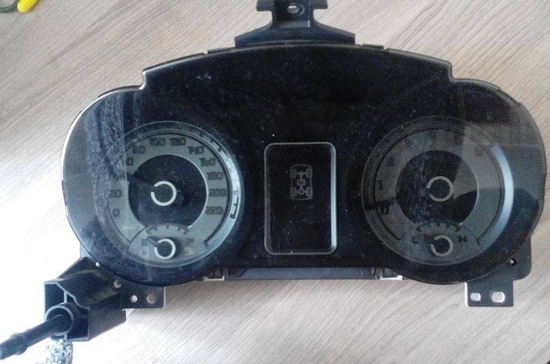

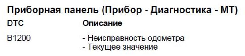

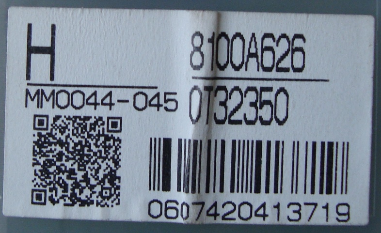

KVA71780 Опубликовано 20 августа, 2017 Поделиться Опубликовано 20 августа, 2017 Добры вечер. Mitsubishi Pajero IV - 2007, дизель МКПП, приборка MM0044-045, 8100А626 ОТ32350. По приборке весит ошибка Одометр не работает. Прежний хозяин уверял что не сматывали. Не стало работать после ДТП. Подскажите подключение приборки на столе. Память 93RL66. Ссылка на комментарий Поделиться на другие сайты Поделиться

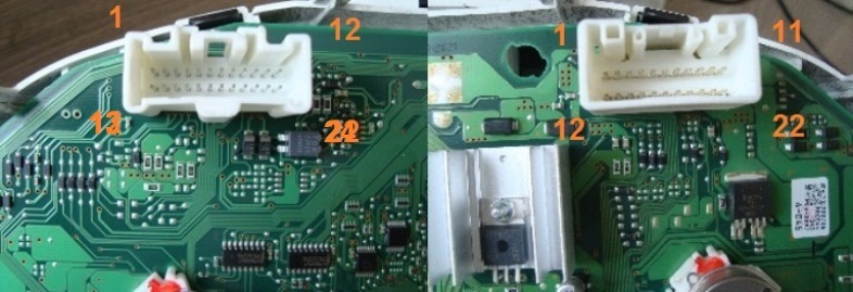

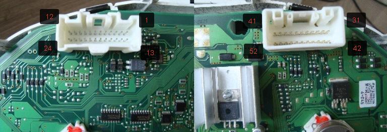

alehei4 Опубликовано 20 августа, 2017 Поделиться Опубликовано 20 августа, 2017 + 31, 42 - 41, 52 ДС 15 17 подсветка Ссылка на комментарий Поделиться на другие сайты Поделиться
KVA71780 Опубликовано 20 августа, 2017 Автор Поделиться Опубликовано 20 августа, 2017 (изменено) + 31, 42 - 41, 52 ДС 15 17 подсветка но разъёмы подписаны или на правам считать продолжением левого. Изменено 20 августа, 2017 пользователем KVA71780 Ссылка на комментарий Поделиться на другие сайты Поделиться

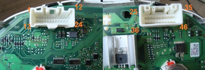

KVA71780 Опубликовано 20 августа, 2017 Автор Поделиться Опубликовано 20 августа, 2017 но разъёмы подписаны разъемы-1.jpg или на правам считать продолжением левого. Ссылка на комментарий Поделиться на другие сайты Поделиться
alehei4 Опубликовано 20 августа, 2017 Поделиться Опубликовано 20 августа, 2017 Завтра посмотрю по нумерации разъёмов точно. Но помойму как помню идёт так... Левый разъём, верхний правый это 1, проверьте... Ссылка на комментарий Поделиться на другие сайты Поделиться
lancer55 Опубликовано 21 августа, 2017 Поделиться Опубликовано 21 августа, 2017 Пробуйте. Ссылка на комментарий Поделиться на другие сайты Поделиться
alehei4 Опубликовано 21 августа, 2017 Поделиться Опубликовано 21 августа, 2017 С запозданием, но всё таки... Ссылка на комментарий Поделиться на другие сайты Поделиться

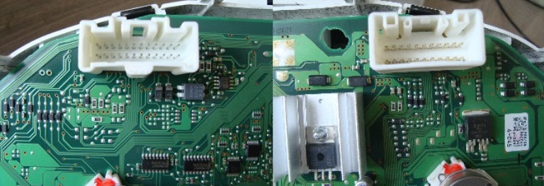

smrodo Опубликовано 22 августа, 2017 Поделиться Опубликовано 22 августа, 2017 Не стыковка по пинам получается . Наверно все-таки правильно так : Ссылка на комментарий Поделиться на другие сайты Поделиться
alehei4 Опубликовано 22 августа, 2017 Поделиться Опубликовано 22 августа, 2017 Возможно, я в автодате смотрю... Ссылка на комментарий Поделиться на другие сайты Поделиться

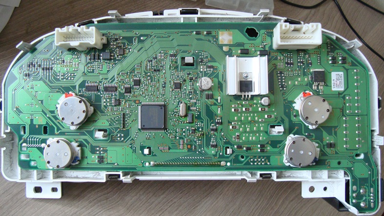

DIMON75 Опубликовано 23 августа, 2017 Поделиться Опубликовано 23 августа, 2017 Всем здравствуйте! Проблема с таким же щитком, только машина 2013 года. При включении-выключении зажигания прыгают стрелки щитка, мм на 5 дёргаются и встают нормально. Питания в норме, ошибок нет, пробег в моторе и щитке отличается, сматывали и что то не то подтёрли? Таких машин раньше не было у меня. Ссылка на комментарий Поделиться на другие сайты Поделиться
darner Опубликовано 23 августа, 2017 Поделиться Опубликовано 23 августа, 2017 Дергаются стрелки потому как закозлили моторчики.А в моторнике дубль. Ссылка на комментарий Поделиться на другие сайты Поделиться
DIMON75 Опубликовано 23 августа, 2017 Поделиться Опубликовано 23 августа, 2017 Что можно сделать? Ссылка на комментарий Поделиться на другие сайты Поделиться
Sergeii Опубликовано 23 августа, 2017 Поделиться Опубликовано 23 августа, 2017 Проблемы со всеми стрелами? Врядли косяк в дампе. хотя попробовать проблем там нет.... Ссылка на комментарий Поделиться на другие сайты Поделиться
DIMON75 Опубликовано 23 августа, 2017 Поделиться Опубликовано 23 августа, 2017 тахометр стоит на месте Ссылка на комментарий Поделиться на другие сайты Поделиться
DIMON75 Опубликовано 23 августа, 2017 Поделиться Опубликовано 23 августа, 2017 Вот дамп, вроде всё ровно там паджеро 93с66 104483км.BIN Ссылка на комментарий Поделиться на другие сайты Поделиться
Sergeii Опубликовано 23 августа, 2017 Поделиться Опубликовано 23 августа, 2017 На столе подключил? Как себя стрелы ведут? Ссылка на комментарий Поделиться на другие сайты Поделиться
maloy6170 Опубликовано 23 августа, 2017 Поделиться Опубликовано 23 августа, 2017 Что можно сделать? три мотора под восстановление. Произошло это из-за рукожопых гореразбирателей, стрелки вытащили с осями. Если нет опыта восстановления то можно их просто заменить, тут на форуме продавали Ссылка на комментарий Поделиться на другие сайты Поделиться
