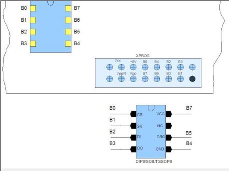

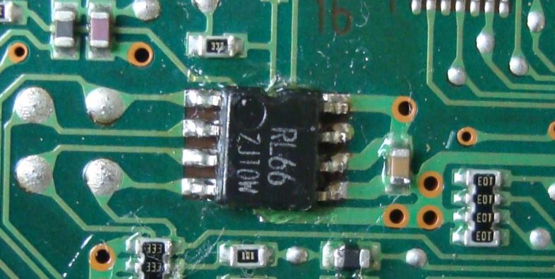

KVA71780 Опубликовано 24 августа, 2017 Автор Поделиться Опубликовано 24 августа, 2017 пробовал считать дамп - постоянно пишет "плохой контакт 6" смотрел XPROG 5.0, выбрал 93с66 и не в какую, даже программатор проверил. Похоже что все таки уже пытали щиток судя по пайке памяти (на фото) Похоже теперь и дамп нужен. Хочу уточнить дамп который в 15 сообщении подойдет? Ссылка на комментарий Поделиться на другие сайты Поделиться
maloy6170 Опубликовано 24 августа, 2017 Поделиться Опубликовано 24 августа, 2017 По продаже моторчиков не нашёл, ткните носом, где это в разделе купля-продажа забейте моторы mazda. Земляк продавал, правда давно это было, но может и остались ещё у него Ссылка на комментарий Поделиться на другие сайты Поделиться
Sergeii Опубликовано 24 августа, 2017 Поделиться Опубликовано 24 августа, 2017 пробовал считать дамп - постоянно пишет "плохой контакт 6" смотрел XPROG 5.0, выбрал 93с66 и не в какую, даже программатор проверил. Похоже что все таки уже пытали щиток судя по пайке памяти (на фото) память.JPG Похоже теперь и дамп нужен. Хочу уточнить дамп который в 15 сообщении подойдет? Мутно у вас как то ..... Что значит "смотрел"? Хпрогом хотели прочитать внутрисхемно? Для него выпаивать надо, или дополнительные телодвижения. 6 нога там и не нужна....... Ссылка на комментарий Поделиться на другие сайты Поделиться

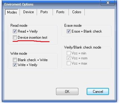

darner Опубликовано 24 августа, 2017 Поделиться Опубликовано 24 августа, 2017 пробовал считать дамп - постоянно пишет "плохой контакт 6" смотрел XPROG 5.0, выбрал 93с66 и не в какую, даже программатор проверил. Похоже что все таки уже пытали щиток судя по пайке памяти (на фото) память.JPG Похоже теперь и дамп нужен. Хочу уточнить дамп который в 15 сообщении подойдет? Пин тест выключи и читай сколько влезет.Сергей тебе уже подсказал ,что 6 нога ни к чему!!!!!!!! Ссылка на комментарий Поделиться на другие сайты Поделиться
KVA71780 Опубликовано 24 августа, 2017 Автор Поделиться Опубликовано 24 августа, 2017 Мутно у вас как то ..... Что значит "смотрел"? Хпрогом хотели прочитать внутрисхемно? Для него выпаивать надо, или дополнительные телодвижения. 6 нога там и не нужна....... Ну конечно же выпаивал и то что 6 нога ненужна, я знаю Пин тест выключи и читай сколько влезет.Сергей тебе уже подсказал ,что 6 нога ни к чему!!!!!!!! спасибо понял, дома попробую Ссылка на комментарий Поделиться на другие сайты Поделиться

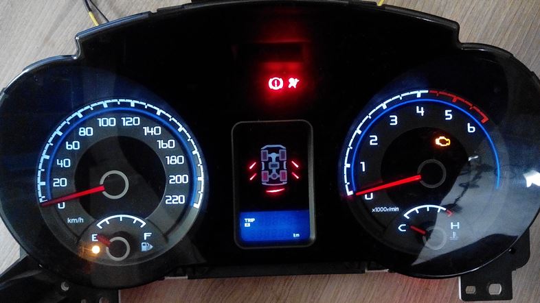

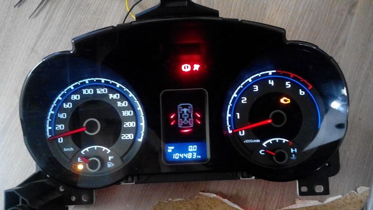

KVA71780 Опубликовано 31 августа, 2017 Автор Поделиться Опубликовано 31 августа, 2017 (изменено) На конец-то добрался до приборки, это с родной прошивкой а это с дампом которую любезно предоставил nf-ka, большое Спасибо. все таки родной дам кривой, Узнаю если этот пробег устраивает, то оставлю так. Как так можно работать вообще? 5 дней велосипед моторный мурыжить- пи......... И ненужно писать , что так долго и работы там на 10 минут. Машина у жестянщиков поэтому и не тороплюсь, и делаю вечером дома. Изменено 31 августа, 2017 пользователем KVA71780 Ссылка на комментарий Поделиться на другие сайты Поделиться
