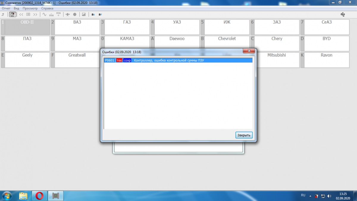

элик Опубликовано 2 сентября, 2020 Поделиться Опубликовано 2 сентября, 2020 (изменено) всем добрый день. помогите удалить в прошивки ошибку р0601,буду признателен I428RF09-класика.bin Изменено 2 сентября, 2020 пользователем элик Ссылка на комментарий Поделиться на другие сайты Поделиться
тас Опубликовано 2 сентября, 2020 Поделиться Опубликовано 2 сентября, 2020 (изменено) что изменили в прошивке ? Изменено 2 сентября, 2020 пользователем тас Ссылка на комментарий Поделиться на другие сайты Поделиться
элик Опубликовано 2 сентября, 2020 Поделиться Опубликовано 2 сентября, 2020 (изменено) перевел на евро 0 Изменено 2 сентября, 2020 пользователем элик Ссылка на комментарий Поделиться на другие сайты Поделиться
тас Опубликовано 2 сентября, 2020 Поделиться Опубликовано 2 сентября, 2020 как есть - так и сохранил и прибита ошибка 601 Ссылка на комментарий Поделиться на другие сайты Поделиться
элик Опубликовано 2 сентября, 2020 Поделиться Опубликовано 2 сентября, 2020 ошибка 0601 Ссылка на комментарий Поделиться на другие сайты Поделиться
