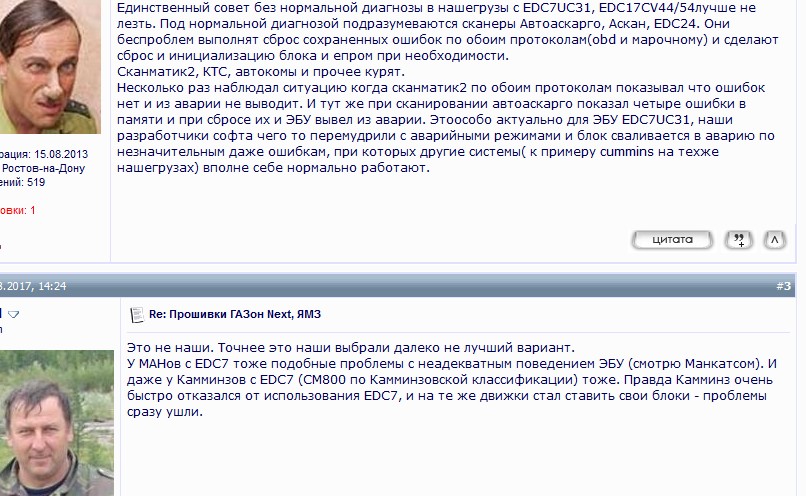

это edc7uc31? Если да то у него много своего гемороя. И постоянно авария из за прыгающего давления в рампе при котором в других системах на таких же авто этого не наблюдается. Вообщем все должно быть идеальным что бы аварии не было.
