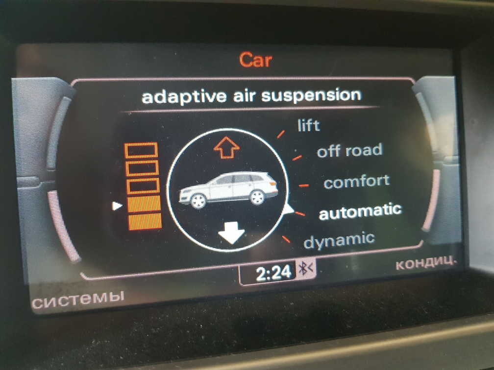

Alex161_rus Опубликовано 1 сентября, 2017 Автор Поделиться Опубликовано 1 сентября, 2017 Когда начинаю делать адаптацию на экране вот так.Как буд-то еще хочет опустить Ссылка на комментарий Поделиться на другие сайты Поделиться
