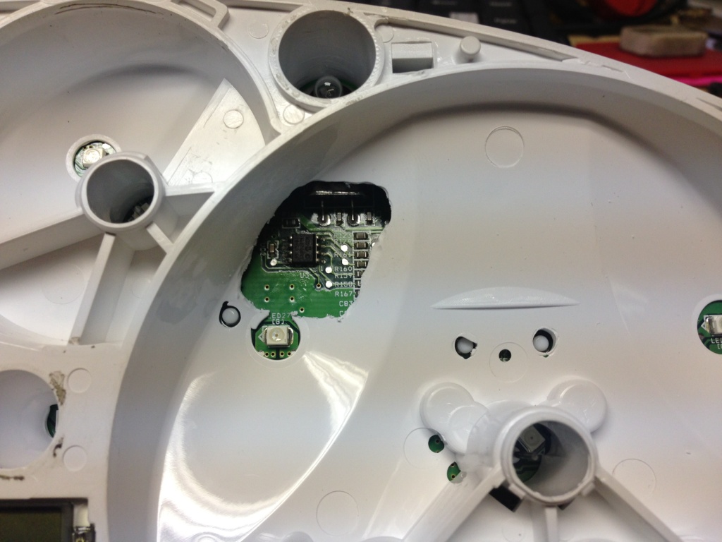

Фаэтон Опубликовано 15 сентября, 2015 Опубликовано 15 сентября, 2015 В 08.02.2009 в 09:47, Romano сказал: про запаянный дисплей не забывайте - чтобы потом щиток не покупать!!! а я вот так делаю
Sergeii Опубликовано 15 сентября, 2015 Опубликовано 15 сентября, 2015 В 15.09.2015 в 10:31, Фаэтон сказал: а я вот так делаю И ты думаешь. что тебя можно похвалить? Варварское отношение....
darner Опубликовано 15 сентября, 2015 Опубликовано 15 сентября, 2015 В 15.09.2015 в 11:09, Sergeii сказал: И ты думаешь. что тебя можно похвалить? Варварское отношение.... Ну тут кому как, цена вопроса все решает. Без дыры дороже.

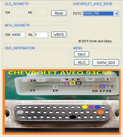

u-vovchika Опубликовано 15 сентября, 2015 Опубликовано 15 сентября, 2015 Вообще ни чего не надо разбирать. Ни отпаивать и не дырявить
Gans_SA Опубликовано 15 сентября, 2015 Опубликовано 15 сентября, 2015 В 15.09.2015 в 14:54, u-vovchika сказал: Вообще ни чего не надо разбирать. Ни отпаивать и не дырявить Чем делаешь?

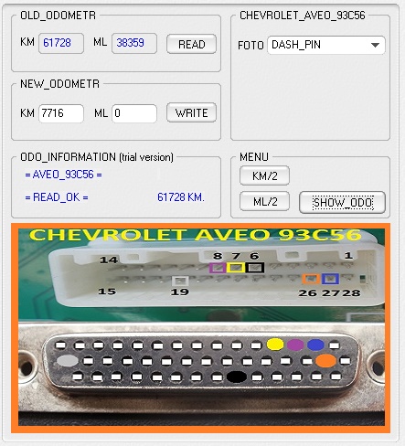

u-vovchika Опубликовано 15 сентября, 2015 Опубликовано 15 сентября, 2015 (изменено) В 15.09.2015 в 15:10, Gans_SA сказал: Чем делаешь? Iprog+ 2 секунды Изменено 15 сентября, 2015 пользователем u-vovchika
ka3ax61 Опубликовано 15 сентября, 2015 Опубликовано 15 сентября, 2015 В 15.09.2015 в 15:18, u-vovchika сказал: Iprog+ 2 секунды Ну может не 2, но гораздо быстрее, чем фуджик в лексии читает))
zubr Опубликовано 16 сентября, 2015 Опубликовано 16 сентября, 2015 В 15.09.2015 в 14:54, u-vovchika сказал: Вообще ни чего не надо разбирать. Ни отпаивать и не дырявить скоро все появится и в других приборах, а возможно нас еще чинцы ломанут, и посмотрим т-фу какой демпинг пойдет....
vitoc007 Опубликовано 18 сентября, 2015 Опубликовано 18 сентября, 2015 В 15.09.2015 в 14:54, u-vovchika сказал: Вообще ни чего не надо разбирать. Ни отпаивать и не дырявить Все дисплей отпаивают, дырки сверлят..., а ты - через разъем..., да б тебе нобелевскую премию выписал...))) Молодчага!!!!
serrg Опубликовано 18 сентября, 2015 Опубликовано 18 сентября, 2015 В 18.09.2015 в 20:41, vitoc007 сказал: Все дисплей отпаивают, дырки сверлят..., а ты - через разъем..., да б тебе нобелевскую премию выписал...))) Молодчага!!!! Давно делаются они через DashPin панели
