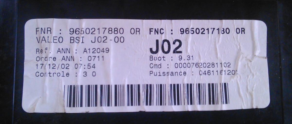

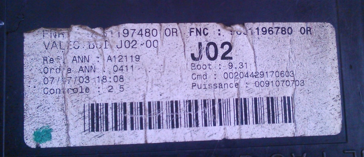

а по какому признаку искать аналогичный бси  ? чтобы версии одинаковые были
имел ввиду по каким признакам (надписям на наклейке бси) можно подобрать нужную версию ?
завтра сфотаю обе наклейки
Сделал фотки
по каким признакам искать подходящий BSI ?

все помимо БСИ в норме.  в родном вода была. Почистил, но периодически он глючит. Но все работает. Поэтому дело только в БСИ. Вопрос только в совместимости. Самый основной глюк - это с панелью они не видятся - на панели прочерки вместо пробега и на зажигание не реагирует - все время панель горит.
