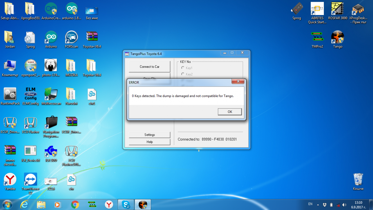

Jordan781 Опубликовано 6 сентября, 2017 Поделиться Опубликовано 6 сентября, 2017 Ситуация такая,прочитал Smart module через Tango но не хочет сделат емул и потом прописать ключи.Кто нибуд знает как приделат етот машина?Заранее спасибо.Смарт модул 89990 - F4030 chr.bin Ссылка на комментарий Поделиться на другие сайты Поделиться

Jordan781 Опубликовано 6 сентября, 2017 Автор Поделиться Опубликовано 6 сентября, 2017 Файл старый. Версию 6.4 качай и делай. Попробовал с 6.4 ошибка идет,нет ключи в дамп,что могу сделат? chr1.bin Ссылка на комментарий Поделиться на другие сайты Поделиться

homer111 Опубликовано 6 сентября, 2017 Поделиться Опубликовано 6 сентября, 2017 (изменено) Узнавай что делали со смартом до этого. Там нет ключей. Они были, но счетчик равен 0. Похоже его заресетили. Зацепи течстрим, войди в смарт - датамонитор и сделай скрин от туда. Если там тоже будет 0 ключей и смартблок не дает уже включить зажигание - смарт блок в мусорку. PS там проц и D-flash внутри проца. Ручками не влезть )) Изменено 6 сентября, 2017 пользователем homer111 Ссылка на комментарий Поделиться на другие сайты Поделиться

Jordan781 Опубликовано 6 сентября, 2017 Автор Поделиться Опубликовано 6 сентября, 2017 Узнавай что делали со смартом до этого. Там нет ключей. Они были, но счетчик равен 0. Похоже его заресетили. Зацепи течстрим, войди в смарт - датамонитор и сделай скрин от туда. Если там тоже будет 0 ключей и смартблок не дает уже включить зажигание - смарт блок в мусорку. PS там проц и D-flash внутри проца. Ручками не влезть )) С файлом все в порядки машина завелас но после доработки файл кто с Танго прочитал,там идентификатор брой ключи наверно находитса на другоя строчка когда в ручками написал кто то исчет Танго и сделал емул и машина завелас.Наверно нужно Танго доработат немножка.Ето файл исчет Танго chr1_edit.bin Ссылка на комментарий Поделиться на другие сайты Поделиться
