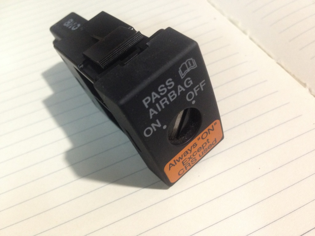

Была такая же ошибка на cx7 проблема была в кнопке отключения подушки пасожира при аварии он её каленом раздовил и внутрянка высыпалась.

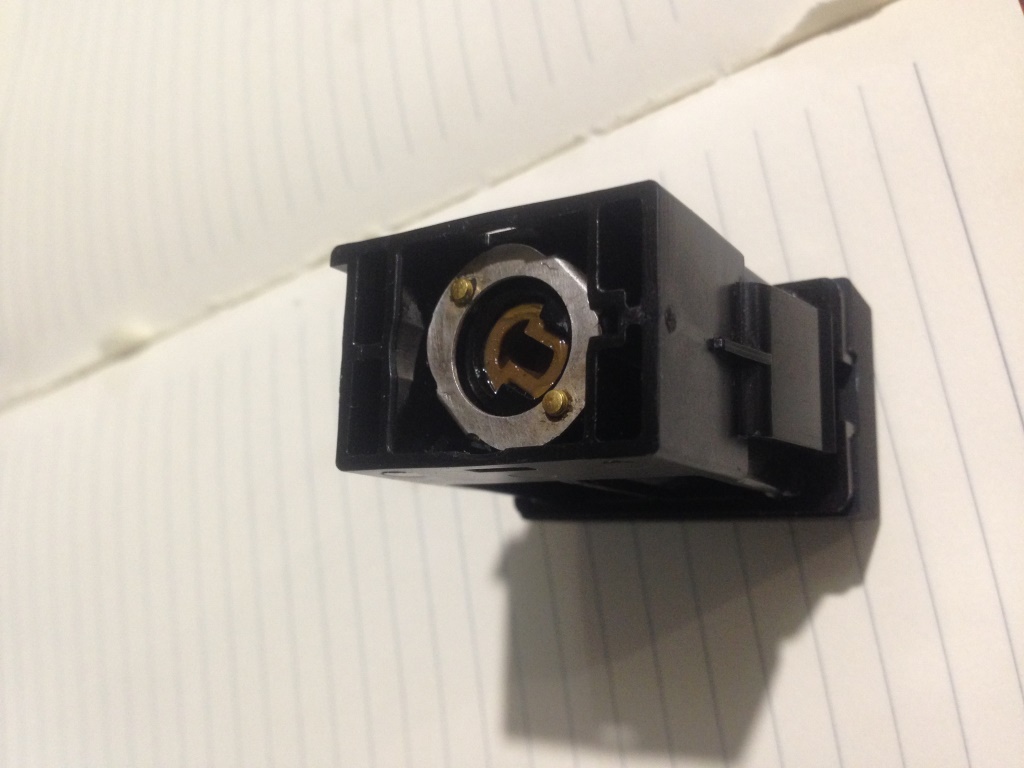

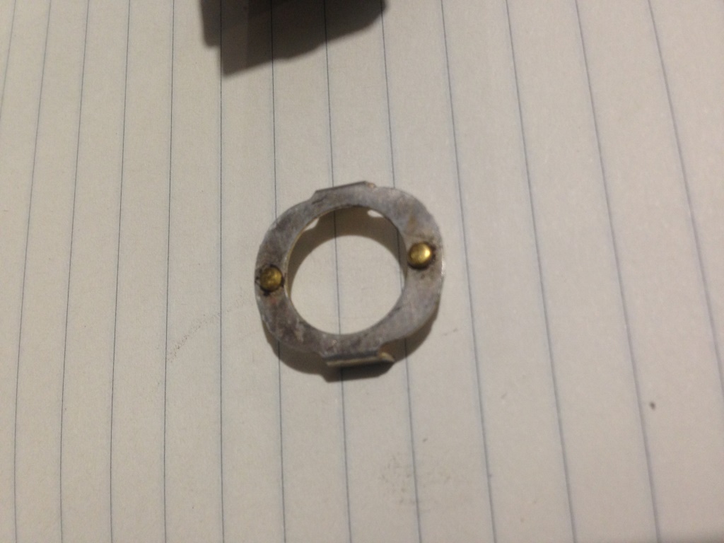

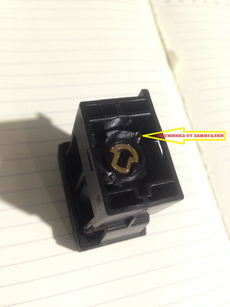

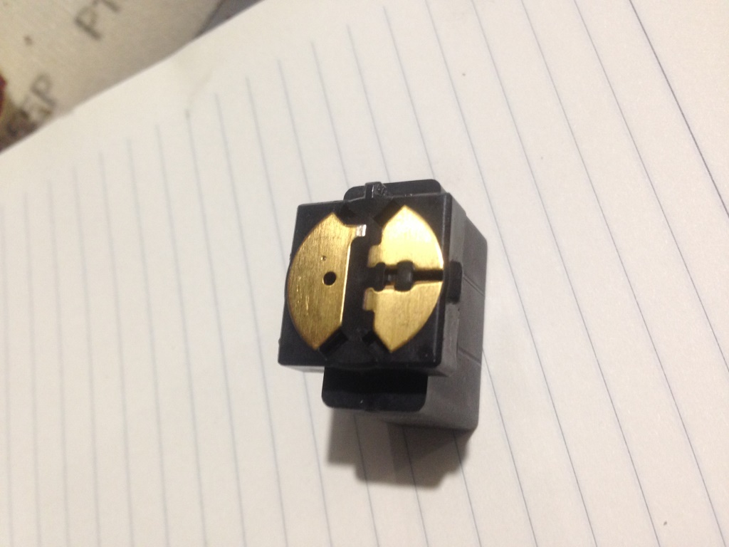

Выражаю огромную благодарность г-ну tarchudik за пинок в нужном направлении, на этот переключатель даже не подумал, вставлял ключ он щелкает типо переключает. В общем предыстория... В машине разбиралась вся панель, т.к. удар не слабый, даже сломало корпус печки. И тот "мастер" который  разбирал авто и потом собирал, наломал там еще не мало дров, походу он и рассыпал эту кнопку. Вытащил я переключатель Сам выключатель.jpg, ну кнопка как кнопка, ни каких следов вскрытия или слома чего либо на ней нет, располовинил, все чистенько Контакты.jpg стоп, думаю чего-то не хватает, благо салон не до конца собран, под ковриком в песке и осколках стекла нашел одну пружинку, уже что то, затем пластинку контакт пластинка.jpg, вторую пружинку нарыть не удалось, разобрал обычную зажигалку, отрезал пружинку, которая давит кремень, по длине родной, и колхоз готов пружинки.jpg вуаля пластинка на месте пластинка на месте.jpg. Собрал, прозвонил, поставил на место, ошибок нет. Вот уж не думал, что кнопку модулем можно назвать, а я все дамп рою, шью по пять раз. Бывает и такое. Еще раз спасибо Вам tarchudik!
