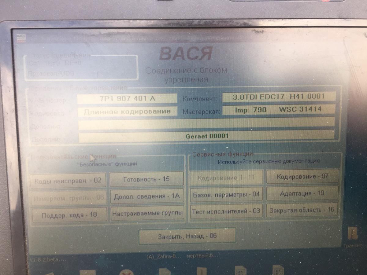

"ВАся" выдал такие иденты  7P1907401A
                                                3.0 TDI EDC17 H41

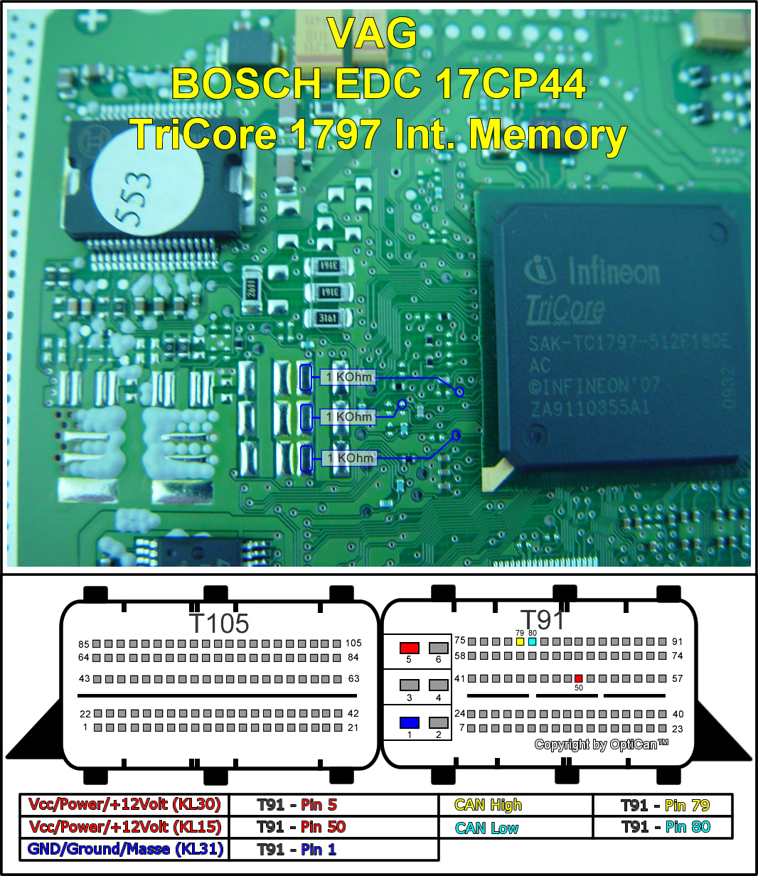

Скажите пожалуйста я порылся в интернете и нарыл что это EDC17CP44 с Tricore 1797 верно ли это?

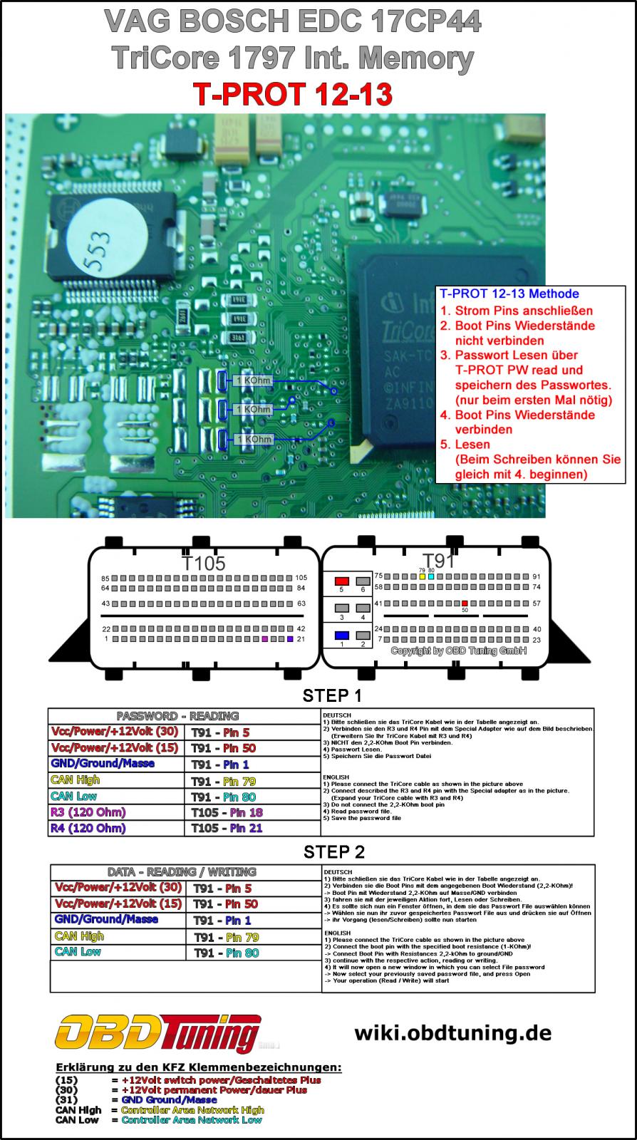

Как к нему подключится через BSL режим программой Ecuf flasher c Модулем Трикоре, GPT адаптер так же есть в наличие. Это чтоб сделать полную резервную копию, и каким модулем если есть в Ecuf можно его писать по обд?
последовательность моих действий ? Я так понимаю нужно как то его разблокировать чтоб прочитать Флеш и еепром, и потом чтоб записать новую прошивку от MotorSoft или старую переделать.....

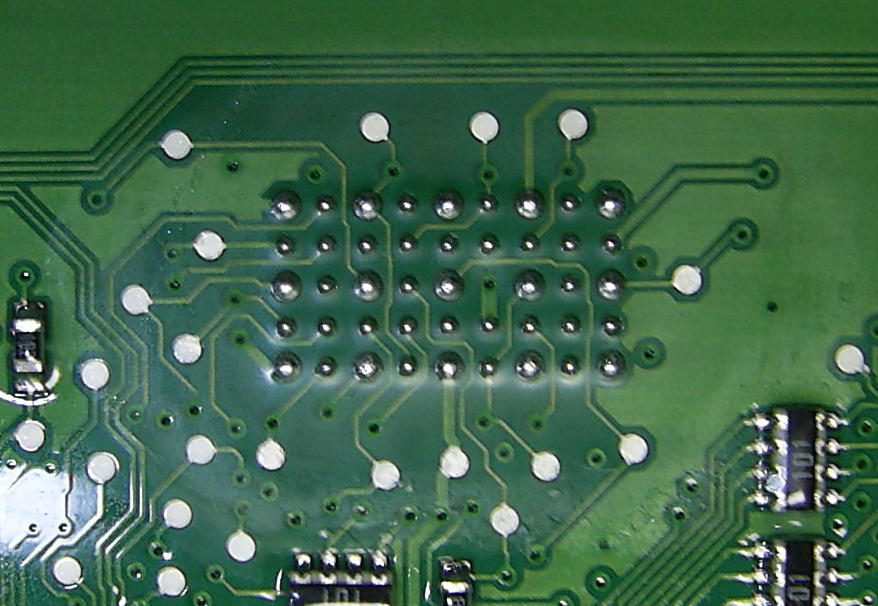

Помогите пожалуйста. так же нарыл точки подключения верные ли они? блок сам не вскрывал, да даже в глаза его на этой машине не видел. Какие есть подводные камни?

Ну если к трикорам цеплялся в буте, то здесь аналогично.Не забывай про статику при работе в буте!

Спасибо, только как вы считаете верная ли тут информация что я на рыл? Как вычитать пароль? Аналогично EMS2204 или как то иначе? GPT адаптер нужен?

Еще есть китай VAS 5054 и Odis. Не так дорого ЭБУ стоит 20р в питере можно найти и отключить иммо, ну а если по делу , я прав по поводу блока это EDC17CP44 или какой-то иной? И как к нему подключатся? Нужен ли GPT адаптер для него? и что такое T-Prot я так понимаю это сокрещение какой-то Бошевской защиты от чтения проца, или что ? Я новичок в этом не пинайте

Вот здесь https://yadi.sk/d/KEUgWDMN3LU33Y найдешь документацию подключения к ЭБУ.
Поднимал подобную машину с колен после одного Мегамастера))) , владельцу обошлось в 35 рублей. Если что , тебе скидка))).
По делу , вычитай несколько раз если сомневаешься. Поищи сток по идентам , сравни.

Мне вот интересно что 7P1907401A (софт 0001) стоИт как на CRCA (245hp) от 2015 г.в., так и на CJMA (204hp) (также свежих). Как так?)))))

Если открыть SSP по этим моторам - можно узнать много интересного! :wink:
