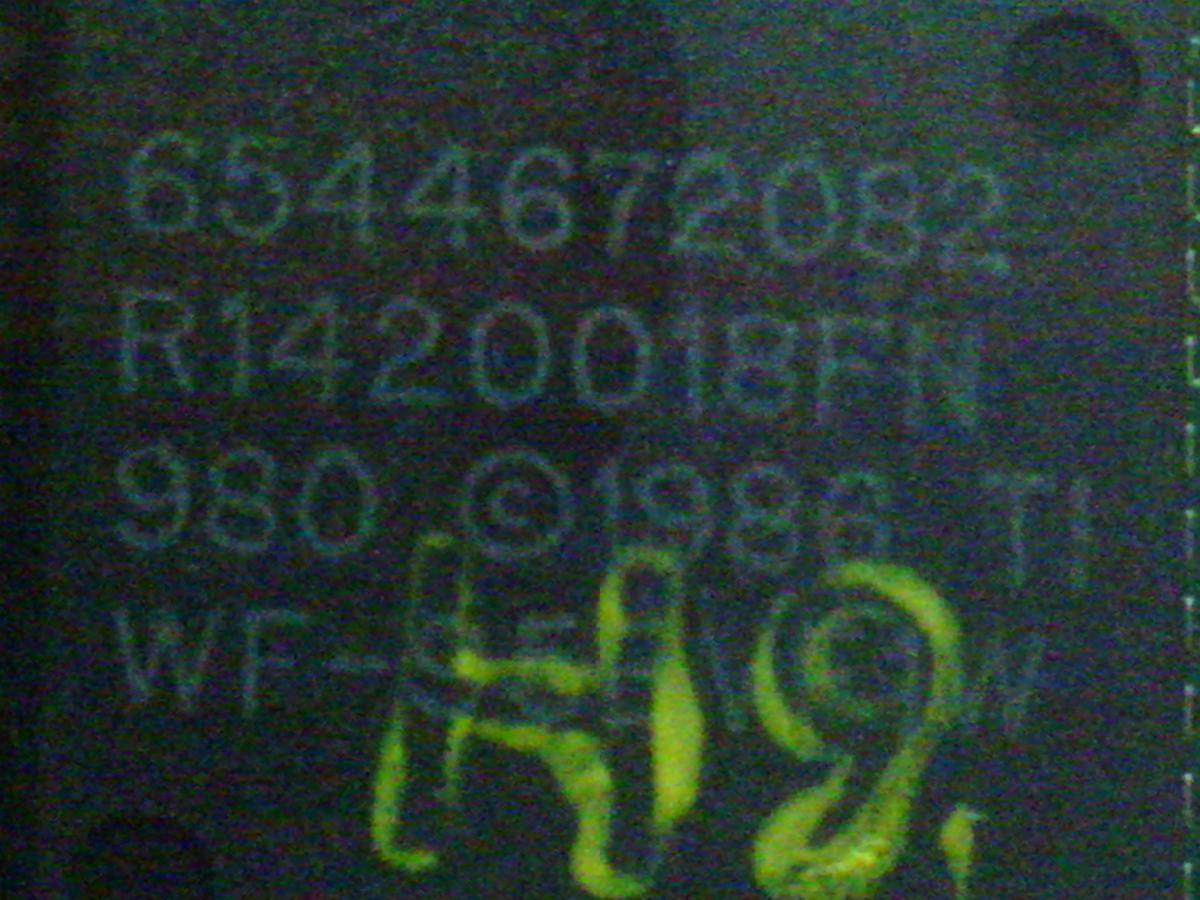

димас т Опубликовано 12 сентября, 2017 Поделиться Опубликовано 12 сентября, 2017 а immo simens 5wk4 это по ходу v2 там моторолла Ссылка на комментарий Поделиться на другие сайты Поделиться
artic cat Опубликовано 12 сентября, 2017 Автор Поделиться Опубликовано 12 сентября, 2017 в иммо стоит 6544672082 , R1420018FN Ссылка на комментарий Поделиться на другие сайты Поделиться

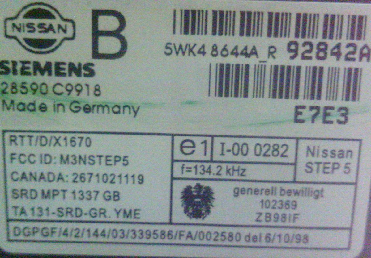

artic cat Опубликовано 12 сентября, 2017 Автор Поделиться Опубликовано 12 сентября, 2017 SIEMENS 28590 C9918 (B) нет не пробовал , да и 5523 не для этого ..... Ссылка на комментарий Поделиться на другие сайты Поделиться
sirgun0909 Опубликовано 13 сентября, 2017 Поделиться Опубликовано 13 сентября, 2017 По наклейке пересчитать кальком? Не? Кальков валом в свободном доступе, кинь фото наклейки - посчитаем, спокойно ключики положишь чем угодно... Ссылка на комментарий Поделиться на другие сайты Поделиться
вова020 Опубликовано 13 сентября, 2017 Поделиться Опубликовано 13 сентября, 2017 По наклейке пересчитать кальком? Не? Кальков валом в свободном доступе, кинь фото наклейки - посчитаем, спокойно ключики положишь чем угодно... не всегда по наклейке считается кальком,точнее после моего вмешательства по наклейке пин не подходит))) нормальный .грамотный мастер пин и так достанет Ссылка на комментарий Поделиться на другие сайты Поделиться

artic cat Опубликовано 13 сентября, 2017 Автор Поделиться Опубликовано 13 сентября, 2017 По наклейке пересчитать кальком? Не? Кальков валом в свободном доступе, кинь фото наклейки - посчитаем, спокойно ключики положишь чем угодно... Ссылка на комментарий Поделиться на другие сайты Поделиться
artic cat Опубликовано 13 сентября, 2017 Автор Поделиться Опубликовано 13 сентября, 2017 Если не осилишь, могу поднять авто. Если не осилишь, могу поднять авто. признателен за любую помощь не всегда по наклейке считается кальком,точнее после моего вмешательства по наклейке пин не подходит))) нормальный .грамотный мастер пин и так достанет направьте на праведный путь , заранее спасибо Ссылка на комментарий Поделиться на другие сайты Поделиться
димас т Опубликовано 13 сентября, 2017 Поделиться Опубликовано 13 сентября, 2017 на форуме есть кальк который с помощью к-лайн адаптера тянет пин с этих иммо может пригодится NISSAN_NATS_5_Key.rar Ссылка на комментарий Поделиться на другие сайты Поделиться
