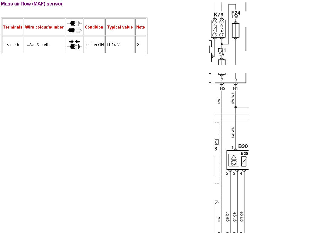

ilyain Опубликовано 16 сентября, 2017 Поделиться Опубликовано 16 сентября, 2017 (изменено) Всем привет! Приехал Sprinter 2013 г.в. vin Z7C223201D0000911. Жалоба на то что нет тяги, горит чек. Подключился Launch'ем, т.к. спец. сканера для MB нет в наличии. Ошибки следующие: 2068-004 - hot film mass air flow sensor - reference signal - short circuit 2067-004 - hot film mass air flow sensor - signal line has a short circuit. Электросхемы в интернете не нашел, стал прозванивать проводку MAF'а "по гаражному". Первые три провода звонятся с разъемом ЭБУ, но 4ый черно-белый не звонится ни с одним разъемом. При снятии крышек с разъемов ЭБУ провода такого цвета там не обнаружил. Предполагаю, что этот провод не идет на мозги. Отсюда вопрос: что это за провод и куда он идет? Кто-нибудь может поделиться схемой на этот мотор? MAF имеет 4 провода: 1ый и 2ой при вкл. зажигании прим. 4,9 В, 3ий - земля, 4ый прим. 2,5 В. Нормальные ли это показания? Заранее благодарен! PS: Читал в нете, что иногда при этом помогает процедура адаптации ДМРВ при помощи сканера. В Launch'е есть такая функция, но при попытке ее выполнения - communication error. Изменено 16 сентября, 2017 пользователем ilyain Ссылка на комментарий Поделиться на другие сайты Поделиться
жека740 Опубликовано 16 сентября, 2017 Поделиться Опубликовано 16 сентября, 2017 Если память не изменяет там + 12 должно быть Ссылка на комментарий Поделиться на другие сайты Поделиться
pcichas Опубликовано 16 сентября, 2017 Поделиться Опубликовано 16 сентября, 2017 (изменено) MAF 1ый Изменено 16 сентября, 2017 пользователем pcichas Ссылка на комментарий Поделиться на другие сайты Поделиться

ilyain Опубликовано 17 сентября, 2017 Автор Поделиться Опубликовано 17 сентября, 2017 В 17.09.2017 в 05:53, 052 сказал: Почему ланч не делает? 10 раз делал на одном спринтер классик 16 г. Хватало то на неделю, то на две. Купили новый дмрв и больше не привозят денег. Не знаю почему не делает, пишет обрыв связи. В начале темы перепутал немного. Черно-белый это 1ый провод. Сейчас на 1ом при вкл. зажигании 1,7 В 2ой - земля 3ий и 4ый по 4,9 В. Это со снятой фишкой с датчика. Если подключить, то на 1ом становится 77 мВ. Нашел два вида схем: По первой схеме все четыре провода идут в мозги, по второй провод 1 идет от блока реле, но при этом он питает также и кл. EGR, подогрев картерных газов и тд. При отключении данных элементов появляются соотв. ошибки, и на их фишках присутствует 12В. Согласно этому присутствует обрыв или окисление 12тивольтного провода на участке MAF сенсора. Вот чтоб зря не потрошить косу хотелось бы точно определиться с видом схемы. Ссылка на комментарий Поделиться на другие сайты Поделиться
ilyain Опубликовано 17 сентября, 2017 Автор Поделиться Опубликовано 17 сентября, 2017 Кинул на 1ый пин 12В от АКБ, ошибка ушла, ДМРВ заработал. Буду искать обрыв в косе. Всем спасибо за помощь! Ссылка на комментарий Поделиться на другие сайты Поделиться

ivashka.vvs Опубликовано 15 июня, 2019 Поделиться Опубликовано 15 июня, 2019 (изменено) Спасибо за тему. Мерсами занимаюсь редко. Приехала коляска 2013г. Ошибка 2068_04 Нашел эту тему в гугле, проверил +12в есть, масса есть, на 3м проводе пусто, на 4м +5в Снял маленький разъем с ЭБУ, нашел провод совпадающий по цвету, на нем +5в, кинул напрямую, ошибка ушла. Изменено 15 июня, 2019 пользователем ivashka.vvs Ссылка на комментарий Поделиться на другие сайты Поделиться
