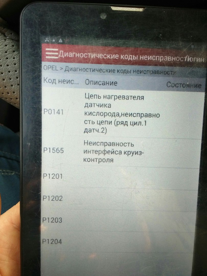

arsen88 Опубликовано 17 сентября, 2017 Поделиться Опубликовано 17 сентября, 2017 Добрый день всем,подскажите пожалуйста машина заводится иногда только толкача пол оборота за день может три раза будет такой дефект, что может быть ?, opel zafira b 2008 г 1.8 штатный газ Ссылка на комментарий Поделиться на другие сайты Поделиться
Дмитрий Иванович Опубликовано 17 сентября, 2017 Поделиться Опубликовано 17 сентября, 2017 (изменено) Добрый день всем,подскажите пожалуйста машина заводится иногда только толкача пол оборота за день может три раза будет такой дефект, что может быть ?, opel zafira b 2008 г 1.8 штатный газ Нужно указывать какой двигатель установлен на данном автомобиле, далее вам скажут что штатного газа там быть не может- тому подтверждение Р1201 - Р1204. Обороты стартера при прокрутке? Ток стартера при прокрутке? Напряжение на АКБ при прокрутке стартером? Напряжение на топливном насосе при прокрутке стартером? Он не заводится на газу, или на бензине? Изменено 17 сентября, 2017 пользователем Дмитрий Иванович Ссылка на комментарий Поделиться на другие сайты Поделиться
