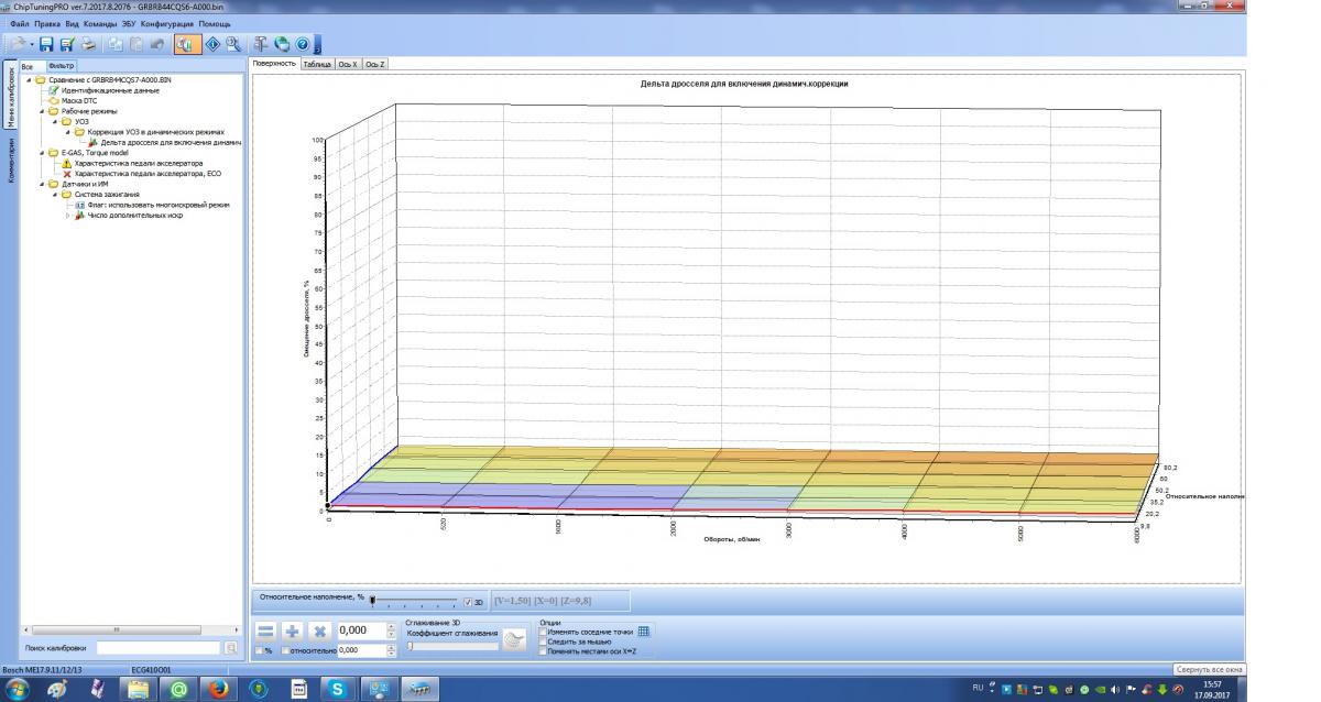

Snake73 Опубликовано 17 сентября, 2017 Поделиться Опубликовано 17 сентября, 2017 Доброго времени суток! Солярис была заводская прошивка GRBRB44CQS6_A000 залил заводскую GRBRB44CQS7_A000 После прошивки сделал сброс адаптации. После запуска стали плавать обороты. Оборудование chiploader кс перед заливкой посчитал chiploader. До прошивки не плавали. Ссылка на комментарий Поделиться на другие сайты Поделиться
