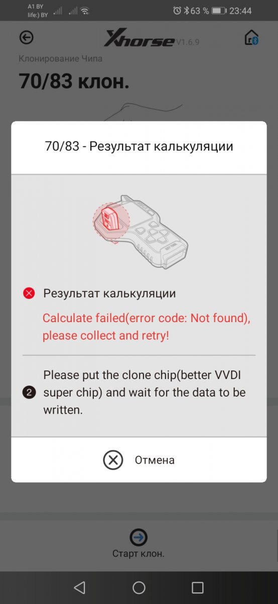

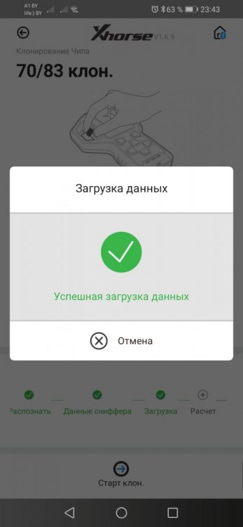

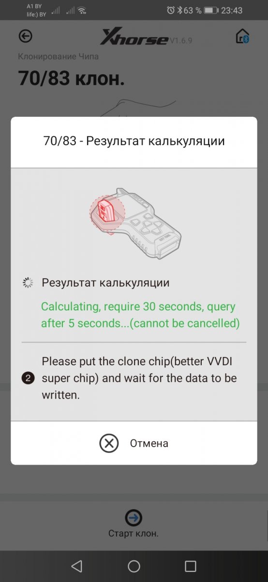

vasil1975 Опубликовано 8 октября, 2019 Поделиться Опубликовано 8 октября, 2019 (изменено) Коллеги, столкнулся с такой ситуацией: имеется Ford Transit 2.2TDCI 2017 года Российской сборки. Утерян ключ с дистанционкой. Хотел сделать дубликат 4D ID83 с помощью VVDI key tool. Процедура не доходит до логического завершения, начинается расчёт, который завершается ошибкой. Может кто сталкивался, в чем может быть проблема? Изменено 8 октября, 2019 пользователем vasil1975 Дополнение Ссылка на комментарий Поделиться на другие сайты Поделиться
andrey_ab Опубликовано 9 октября, 2019 Поделиться Опубликовано 9 октября, 2019 Не делает он его ,бэбик тоже не смог ,и мастеркей не смог ,приносили такой ключ Ссылка на комментарий Поделиться на другие сайты Поделиться
vasil1975 Опубликовано 9 октября, 2019 Поделиться Опубликовано 9 октября, 2019 6 минут назад, andrey_ab сказал: Не делает он его ,бэбик тоже не смог ,и мастеркей не смог ,приносили такой ключ Ясно. Что интересно, пытался запрограммировать дистанционку, ни 4 раза, ни 8 раз включение зажигания в течении 6 секунд, не запустило режим программирования пультов. Ремень безопасности был застегнут. Ссылка на комментарий Поделиться на другие сайты Поделиться

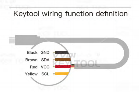

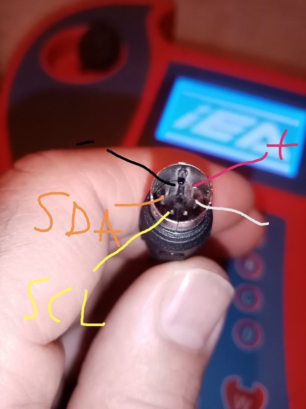

dimq Опубликовано 15 ноября, 2019 Поделиться Опубликовано 15 ноября, 2019 Приветствую коллег , интересует к каким пинам мини дин разьема распаяны провода кабеля для обновления чипов б.у. ключей. Особенно желтого и коричневого провода scl и sda и плюс с минусом . Прозвоните у кого есть такой кабель Ссылка на комментарий Поделиться на другие сайты Поделиться
vasil1975 Опубликовано 15 ноября, 2019 Поделиться Опубликовано 15 ноября, 2019 6 часов назад, dimq сказал: Приветствую коллег , интересует к каким пинам мини дин разьема распаяны провода кабеля для обновления чипов б.у. ключей. Особенно желтого и коричневого провода scl и sda и плюс с минусом . Прозвоните у кого есть такой кабель у меня так: Ссылка на комментарий Поделиться на другие сайты Поделиться
dimq Опубликовано 17 ноября, 2019 Поделиться Опубликовано 17 ноября, 2019 Благодарю ,буду пробовать. у меня питание на кабеле для программирования брелков по другому подключено Ссылка на комментарий Поделиться на другие сайты Поделиться
