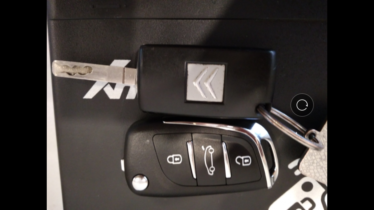

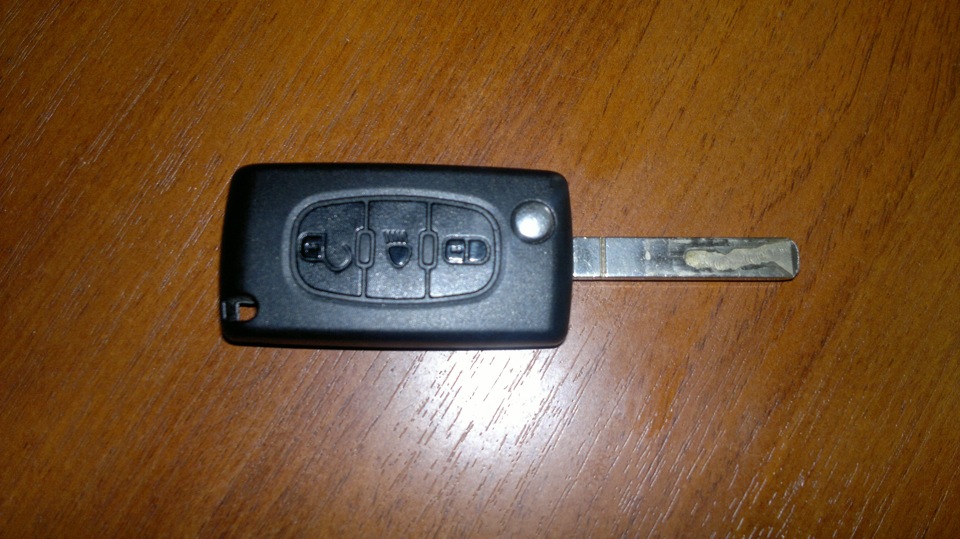

ПОРШЕНЬ Опубликовано 22 октября, 2017 Поделиться Опубликовано 22 октября, 2017 Ключи Ситроен Пежо , разлочивает ? Может заместь родного ключа свой положить ? Ссылка на комментарий Поделиться на другие сайты Поделиться
052 Опубликовано 22 октября, 2017 Поделиться Опубликовано 22 октября, 2017 (изменено) Копию делает на xn Изменено 22 октября, 2017 пользователем 052 Ссылка на комментарий Поделиться на другие сайты Поделиться
ПОРШЕНЬ Опубликовано 22 октября, 2017 Поделиться Опубликовано 22 октября, 2017 Делает или только заявлено ? А если оригинального ключа нет, может подготовить ключ xn ? И радиоканал привяжется ? Привязка иммо и радиоканала стандартной процедурой ? Ссылка на комментарий Поделиться на другие сайты Поделиться
052 Опубликовано 22 октября, 2017 Поделиться Опубликовано 22 октября, 2017 А какая стандартная процедура привязки? Ссылка на комментарий Поделиться на другие сайты Поделиться

ПОРШЕНЬ Опубликовано 22 октября, 2017 Поделиться Опубликовано 22 октября, 2017 В 22.10.2017 в 12:52, 052 сказал: А какая стандартная процедура привязки? Иммо по пину , а радио как книжка пишет. Есть другие варианты ? Меня интересует , практически кто пробовал привязывать или данные с хелпа к прибору ? Ссылка на комментарий Поделиться на другие сайты Поделиться
