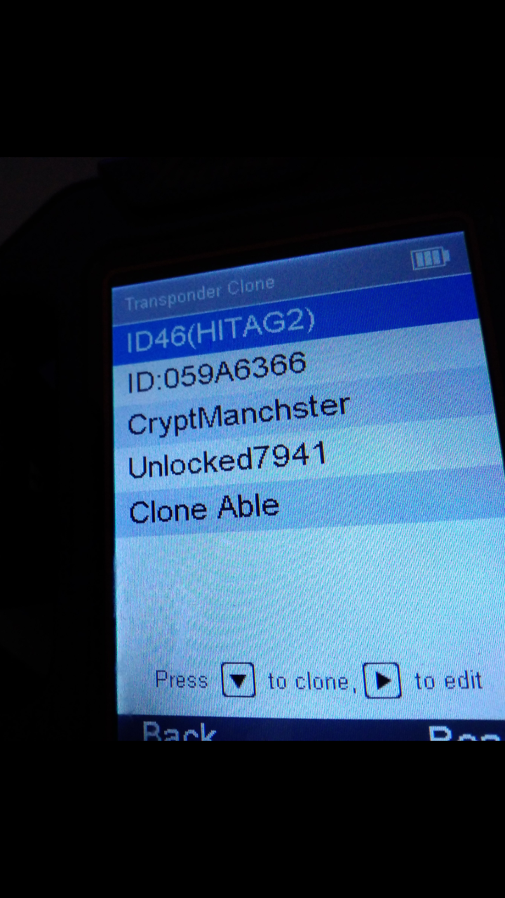

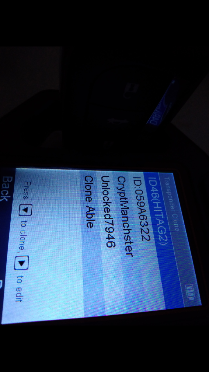

вова020 Опубликовано 2 декабря, 2017 Поделиться Опубликовано 2 декабря, 2017 В общем был на опытах Дастер. Приготовил XN как 7946, потом из него ремоут 7946. Через дамп положил в ТМ100. Сразу кнопки не заработали. Повключал им пару раз зажигание, начали работать кнопки. Но сц..ко жалко было отдавать на эту х..ню такой ремоут. P.S. А на тот Дастер положили его родной ремоут. Спасибо Максу (с Таращанки). когда подготовили xn, под 7946 и потом ремонт под Рено , после этого читали ключ ? А то я под что ни го овил бы у меня получаются ключи 7942 Ссылка на комментарий Поделиться на другие сайты Поделиться
052 Опубликовано 2 декабря, 2017 Поделиться Опубликовано 2 декабря, 2017 (изменено) 7942, потому что что тулик по своему размышляет, мне лично необъяснимому. Поиграйся с двумя последними цифрами айди. Там тебе и 41 и 42 и 46 будет. Изменено 2 декабря, 2017 пользователем 052 Ссылка на комментарий Поделиться на другие сайты Поделиться
