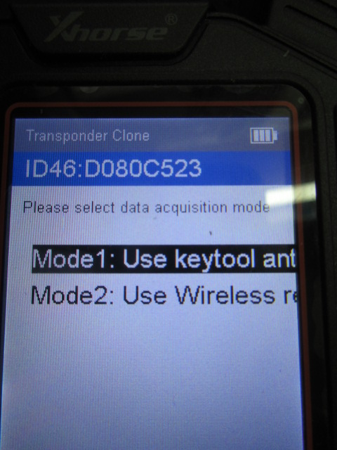

jack skellington Опубликовано 9 декабря, 2017 Поделиться Опубликовано 9 декабря, 2017 А кто сможет объяснить. Сначала через копирование транспондера на Citroen, vvdi key не требовал перехвата при включении зажигания, сразу предлагал записать транспондер TPX3 или NX2 . прошло несколько дней,пока дождался транспондера,теперь при копировании того же ключа требует перехват для пересчета,почему так? Ссылка на комментарий Поделиться на другие сайты Поделиться
052 Опубликовано 9 декабря, 2017 Поделиться Опубликовано 9 декабря, 2017 Накачку посмотрите прибором. Я про её длительность, может найдётся объяснение Ссылка на комментарий Поделиться на другие сайты Поделиться
keyster Опубликовано 9 декабря, 2017 Поделиться Опубликовано 9 декабря, 2017 (изменено) это вот так то было на экране? (на прежней версии - чуть по другому, но так же) )))), так то не предложение на что писать, а вопрос "на что снифить изволитеС" :-) В 09.12.2017 в 10:25, jack skellington сказал: А кто сможет объяснить. Сначала через копирование транспондера , vvdi key не требовал перехвата при включении зажигания, сразу предлагал записать транспондер ещё вариант обяснения - пока чипов небыло, в процессе экспериментов, пробовали читать (скопировать) незалоченый чип Изменено 9 декабря, 2017 пользователем keyster Ссылка на комментарий Поделиться на другие сайты Поделиться
jack skellington Опубликовано 9 декабря, 2017 Поделиться Опубликовано 9 декабря, 2017 было вот так, только с цитроеном. Ссылка на комментарий Поделиться на другие сайты Поделиться
