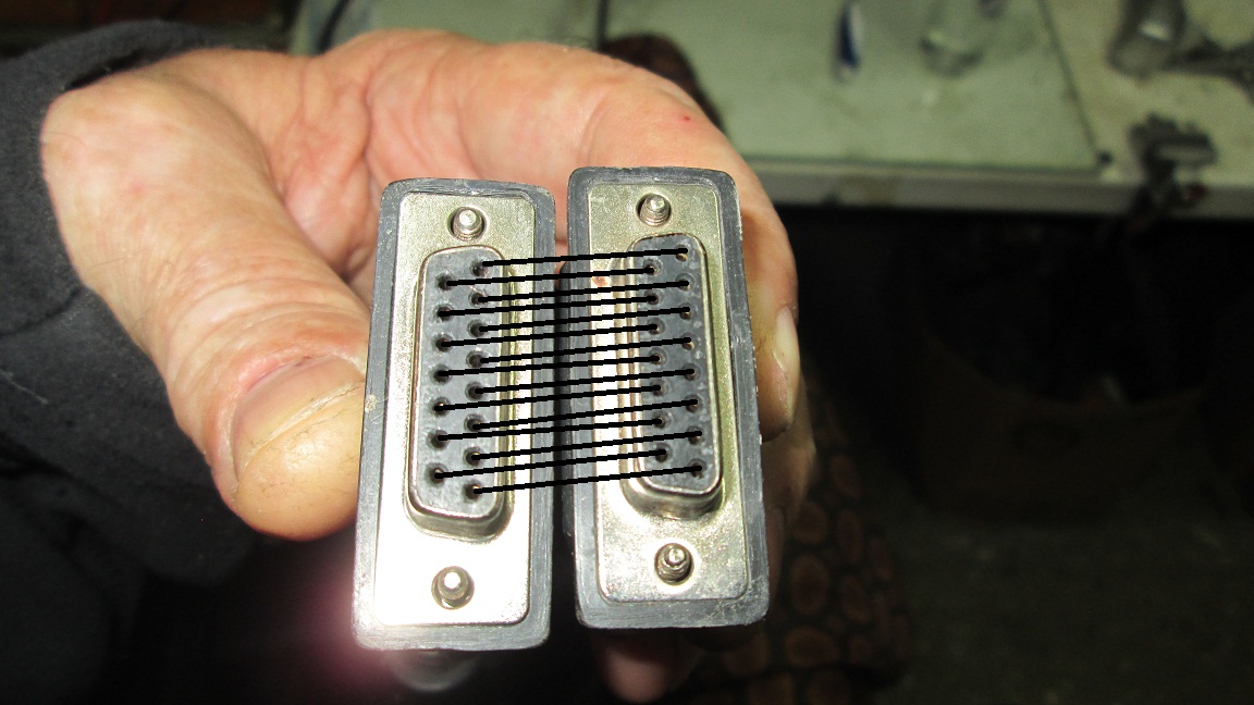

Костян1986 Опубликовано 25 сентября, 2017 Поделиться Опубликовано 25 сентября, 2017 День добрый ! Владельцы Ultrascan p1 отзовитесь , главный кабель на сканере пришёл в негодность , перепаял все по цветам и получилось 1 к 1. 2 ко 2. и так до 15 но работать отказывается , GND на месте +BAT отсутствует , не кросирован ли кабель ? Ссылка на комментарий Поделиться на другие сайты Поделиться
johncomp Опубликовано 25 сентября, 2017 Поделиться Опубликовано 25 сентября, 2017 (изменено) проверил, DB15 1 в 1, OBD +BAT на 1пин DB15 Изменено 25 сентября, 2017 пользователем johncomp Ссылка на комментарий Поделиться на другие сайты Поделиться
kai-777 Опубликовано 25 сентября, 2017 Поделиться Опубликовано 25 сентября, 2017 Держы вызвонил может и себе когда пригодится Ссылка на комментарий Поделиться на другие сайты Поделиться
bladvin Опубликовано 25 сентября, 2017 Поделиться Опубликовано 25 сентября, 2017 в продаже его находил кто нибудь? Ссылка на комментарий Поделиться на другие сайты Поделиться
Костян1986 Опубликовано 25 сентября, 2017 Автор Поделиться Опубликовано 25 сентября, 2017 Всем огромное спасибо !!! Вопрос был решён проблема была в разъеме сканера . Ссылка на комментарий Поделиться на другие сайты Поделиться
