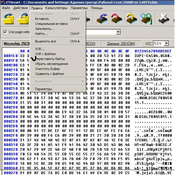

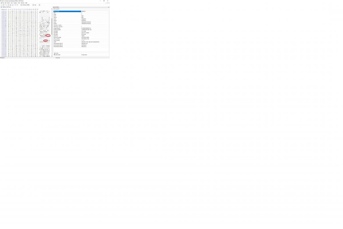

Помогите с CarPass Opel Corsa D 2007 г ,  Vin W0L0SDL6874005511 . Ниже прикрепил дамп самой приборки. Где в дампе хранится сам CarPass. Кто может помогите пожалуйста. Дамп считан правельно, вроде не кривой!

Он в открытом виде лежит! Это пин с двумя неизвестными! Посмотрите дамп и все станет ясно. Рядом с винкодом
Изменено пользователем partisan
я смотрел и там были цифры 2608 и вот читал форумы что типа нужно в зеркальном отображении читать или цифры 2 на 3 менять местами! Вот и спрашиваю как именно нужно.
Байты переставьте
 https://yadi.sk/i/u5tsd6ar3NDtcSвот фото дампа и выделенная область , что нужно менять? СarPass какой получается???
Изменено пользователем qw1964

В каком редакторе Вы смотрели дамп?
Сделайте SWAP
Может 8062 если по зеркалке?
у меня простой хекс редактор
Что имеете ввиду Swap? Прошу не пинать, так так много чего не понимаю. Поэтому прошу помочь мне с Кодом Карпасс, если у вас есть все для этого примочки.
Я же Вам на скрине все показал

Я чет не понял,  я что дал пин ? Я пнул  в нужном направлении и всего то!
ладно всем спасибо , сам разобрался и всех то делов. Тоже мне специалисты!!!!! Димагогию устроили, а толку ноль.
