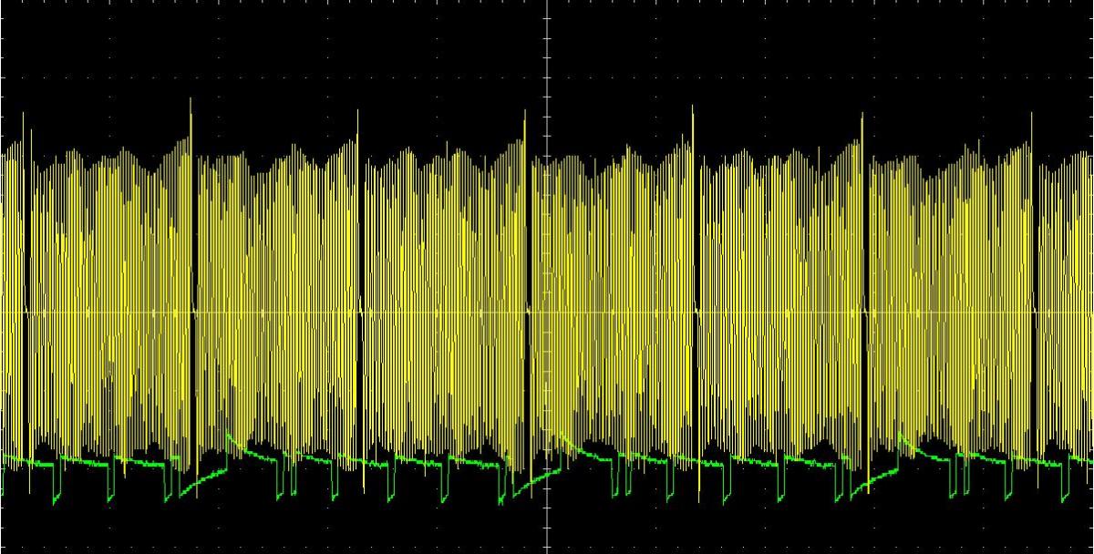

жека740 Опубликовано 27 сентября, 2017 Поделиться Опубликовано 27 сентября, 2017 (изменено) Вся суть вопроса в поиске эталонной осциллограммы ДПКВ-ДПРВ. Синхронизация по сканеру меняется с есть на нет. Изменено 27 сентября, 2017 пользователем жека740 Ссылка на комментарий Поделиться на другие сайты Поделиться
Олег Мастер Опубликовано 27 сентября, 2017 Поделиться Опубликовано 27 сентября, 2017 Приветствую ! Гляньте здесь - http://files.mek1.ru/file/faq/oscil/oscil_dkv_drv5.10.2012.pdf Ссылка на комментарий Поделиться на другие сайты Поделиться
жека740 Опубликовано 27 сентября, 2017 Автор Поделиться Опубликовано 27 сентября, 2017 Приветствую ! Гляньте здесь - http://files.mek1.ru/file/faq/oscil/oscil_dkv_drv5.10.2012.pdf спасибо. нету там) Ссылка на комментарий Поделиться на другие сайты Поделиться
