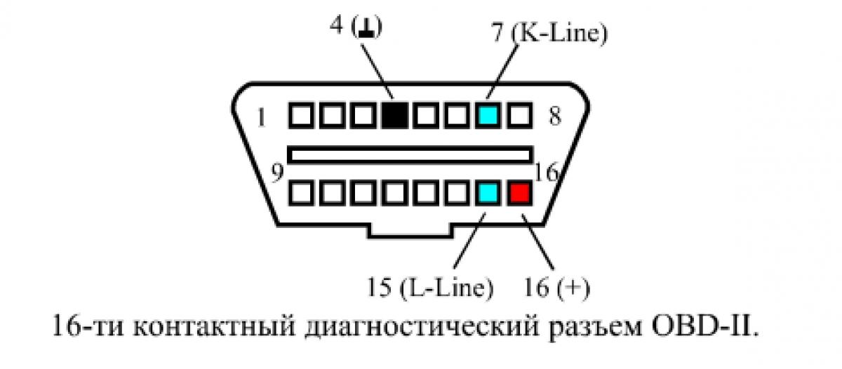

Pazi Опубликовано 29 сентября, 2017 Поделиться Опубликовано 29 сентября, 2017 В общем каким-то непонятным образом пропала K-line с диагностического разъема. Машина Ваз 2110, 8кл, Январь 5.1.1-71. Диагностический разъем нового образца. Пытался найти схемы этой проводки, но безрезультатно. А если и выдает что-то, то выдает со старым разъемом и ничего не понимаю, куда идет этот провод. Направьте на верный путь, куда идет этот проводок. Заранее благодарю отзывчивых пользователей. Ссылка на комментарий Поделиться на другие сайты Поделиться

shadows Опубликовано 29 сентября, 2017 Поделиться Опубликовано 29 сентября, 2017 на мозге 55 нога Ссылка на комментарий Поделиться на другие сайты Поделиться

Tumaster Опубликовано 30 сентября, 2017 Поделиться Опубликовано 30 сентября, 2017 Возьми сигнал с 55 ножки ЭБУ и смотри это диагностическая линия или на блоке АПС замкни 9 и18 контакт Ссылка на комментарий Поделиться на другие сайты Поделиться
