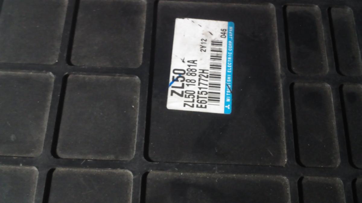

Уважаемые форумчане, такой к вам вопрос, автомобиль мазда фамилия S-вагон 1999г АКПП, может ли из-за глюка эбу не вкл 4 передача? и авто трогается со второй передачи. На сто так сказали,что надо менять эбу. Эбу ZL02 18881G.
Возможно. У моего клиента не так давно включалась только первая и задняя с ударом, после ремонта эбу всё стало работать нормально. Только это был не глюк, а водичка в эбу. скинь фото блока, желательно в разборе.
Этоиу знакомого такая ситуация! А можно его заменить на ZL02 18881B? Родной ZL02 18881g. Или блоки мазда не взаимозаменяемы?
Интересно просто они взаимозаменяемы блоки мазда? К примеру как наши январи, боши)
