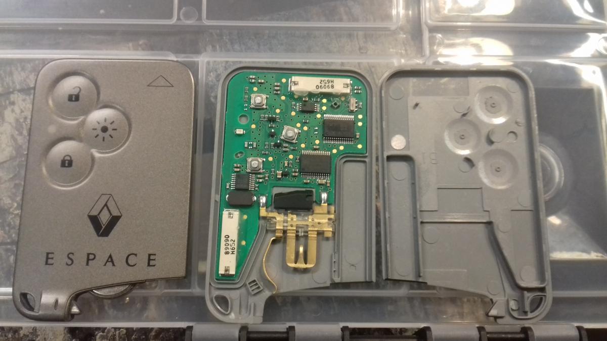

Sebbat Опубликовано 4 октября, 2017 Поделиться Опубликовано 4 октября, 2017 Имеется карта 3 кнопочная Keyless с 7936 внутри (отдельный чип) залоченая. Если я заменю 7936 чип на чистый, смогу ли я что-то с картой сделать, а именно прописать по обд, будут ли работать кнопки, нужно ли этот чип подготавливать ? В Танго для Espace есть подготовка только для 2 кнопочной keyless card phase 2. У меня автос, как я понимаю, Phase 1 Если тот же чистый чип 7936 я пропишу руками в блок, то будет ли что-то работать - keyless, кнопки, или только при всовывании в слот (будет ли) ? Ссылка на комментарий Поделиться на другие сайты Поделиться

garry111 Опубликовано 9 октября, 2017 Поделиться Опубликовано 9 октября, 2017 (изменено) А у ниссанов такая же карта и чипы? Например, тианы 32, похож, только цвет чёрный и кнопки по другому. Взаимозаменяемые они? И что за 2 белых элемента на плате 89090? Изменено 9 октября, 2017 пользователем garry111 Ссылка на комментарий Поделиться на другие сайты Поделиться
kent-cerg Опубликовано 9 октября, 2017 Поделиться Опубликовано 9 октября, 2017 (изменено) это антены для кейлес у китов с такими картами сложности Изменено 9 октября, 2017 пользователем kent-cerg Ссылка на комментарий Поделиться на другие сайты Поделиться
garry111 Опубликовано 9 октября, 2017 Поделиться Опубликовано 9 октября, 2017 это антены для кейлес Спасибо Ссылка на комментарий Поделиться на другие сайты Поделиться
