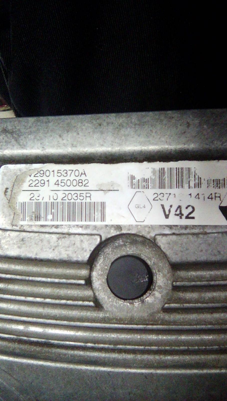

Завалил ecu valeo v 42 renault duster
Здравствуйте,
Заливал калибровкy для полного привода кесом через обд и она криво записались(пропала связь с моторным), после чего подключил на столе ктагом блок кое как прочитался и решил залить ту же калибровку, но уже ктагом на столе(да надо было сначала сток, потом калибровки, но так получилось что узнал об этом уже потом). Запись прошла успешно, подкинул на машину не заводится, моргает чек, на диагностику не выходит. Пытаюсь прочитать ктагом выдаёт ошибку "не удалось идентифицировать эбу проверьте питание и подключение"(перепроверял 10 раз). Можно ли восстановить блок или проц сдох? И если можно, чем? Пробовал рекавери кесом, не прокатило.
Делал бэкап ктагом, разбил на 2 файла 1й 524кб 2й 1024кб.
Не подскажете что за 1й файл? (1й пишется)
