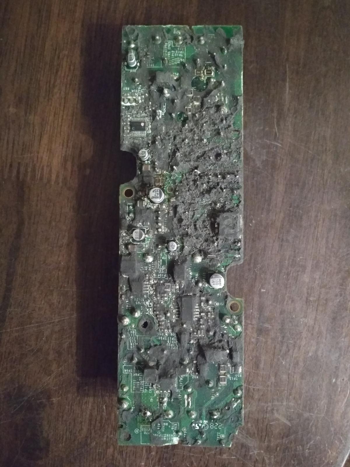

krox Опубликовано 11 января, 2018 Автор Поделиться Опубликовано 11 января, 2018 В этом блоке нет транса, он импульсный. Я свой всё-таки вскрыл. :) Ссылка на комментарий Поделиться на другие сайты Поделиться
