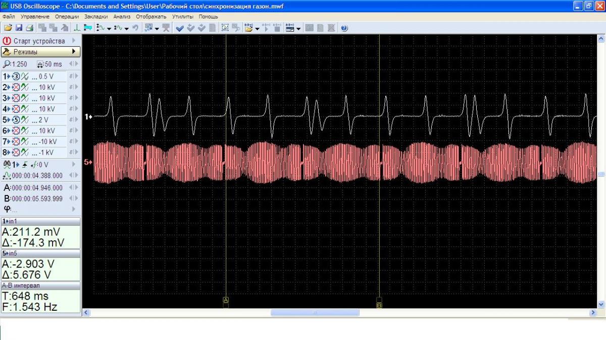

nikita32 Опубликовано 7 октября, 2017 Автор Поделиться Опубликовано 7 октября, 2017 Снял осцилку синхры гляньте В 07.10.2017 в 09:35, andreickitin сказал: каким сканером смотрели ,и какие ошибки были или есть. ДСТ-14 ошибки только по концевику тормоза что то вроде этого если надо глянуть точно он стоит рядом могу посмотреть Ссылка на комментарий Поделиться на другие сайты Поделиться

Olegas19 Опубликовано 8 октября, 2017 Поделиться Опубликовано 8 октября, 2017 (изменено) Синхра =48 ..нет синхры -нет импульсов на форсы . Отметчиков - 5 ,ставится по одному из них . На осцилограмме их видно (те по которым ставится насос практически рядом друг с другом -сдвоенный импульс ) Изменено 8 октября, 2017 пользователем Olegas19 Ссылка на комментарий Поделиться на другие сайты Поделиться

nikita32 Опубликовано 9 октября, 2017 Автор Поделиться Опубликовано 9 октября, 2017 (изменено) В 07.10.2017 в 18:36, sergeyrodionov сказал: вообще если снять разьем с дпрв то заводиться должен- плохо но должен, там низкое давление как? снимал не заводится. А что вы имеете ввиду под низким давлением? В 08.10.2017 в 13:52, Olegas19 сказал: Синхра =48 ..нет синхры -нет импульсов на форсы . Отметчиков - 5 ,ставится по одному из них . На осцилограмме их видно (те по которым ставится насос практически рядом друг с другом -сдвоенный импульс обратил внимание при прокрутке когда долго крутишь синхра 48 проскакивает но на долю секунды и все потом висит 3. На данный момент снята передняя крышка проверяются метки Изменено 9 октября, 2017 пользователем nikita32 Ссылка на комментарий Поделиться на другие сайты Поделиться
