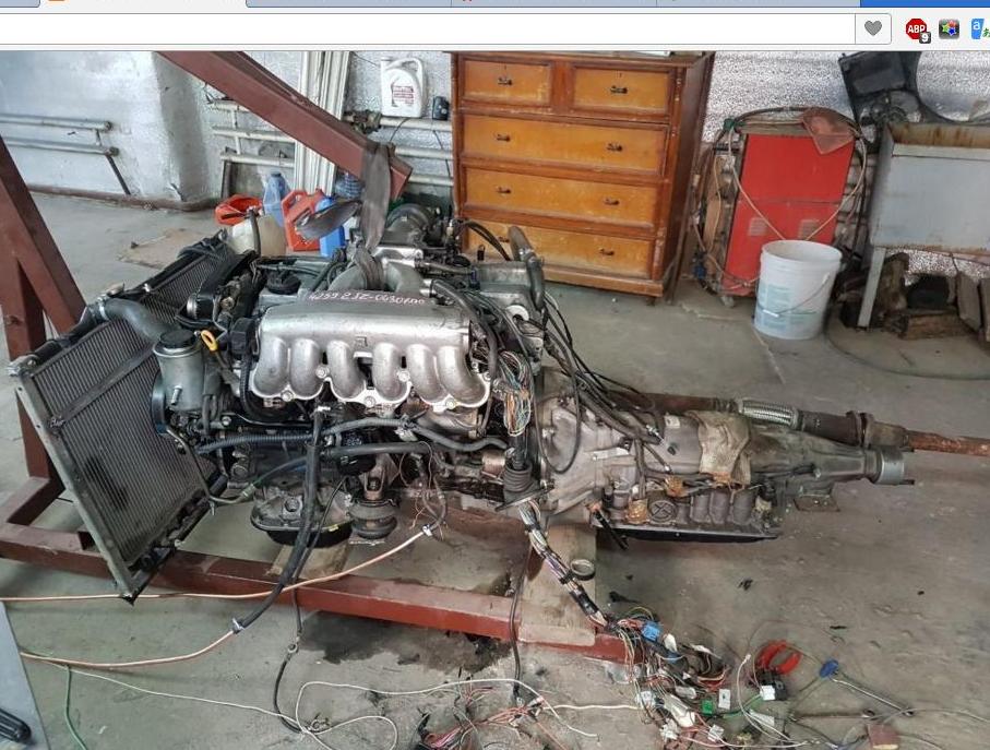

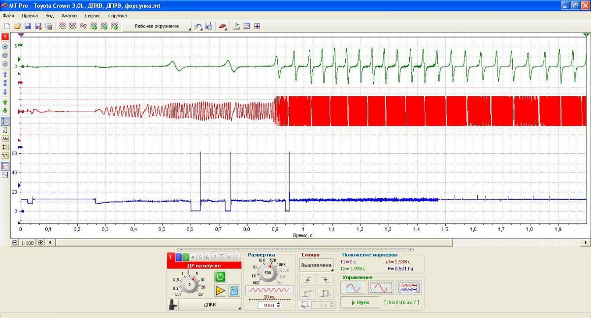

Alex64 Опубликовано 8 октября, 2017 Поделиться Опубликовано 8 октября, 2017 Хотят поставить двигатель на Газель. Двигатель заводили, работал нормально. Стали искать провод массовый ДК, обломился в проводке, нашли. Сейчас заводится и глохнет. Брызгаем во впуск бензин, работает. ДК отключали. Импульсов три шт. и все. Что можете подсказать? Ссылка на комментарий Поделиться на другие сайты Поделиться

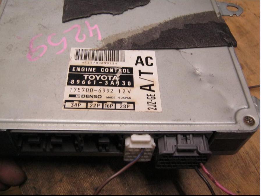

balodiya Опубликовано 8 октября, 2017 Поделиться Опубликовано 8 октября, 2017 (изменено) Хотят поставить двигатель на Газель. Двигатель заводили, работал нормально. Стали искать провод массовый ДК, обломился в проводке, нашли. Сейчас заводится и глохнет. Брызгаем во впуск бензин, работает. ДК отключали. Импульсов три шт. и все. Что можете подсказать? иммо нет, искать сигнал обратный от катушек, не помню на память кто из них кто, либо IGT либо IGF , когда обратного сигнала нет - рубит впрыск Изменено 8 октября, 2017 пользователем balodiya Ссылка на комментарий Поделиться на другие сайты Поделиться
zuc Опубликовано 8 октября, 2017 Поделиться Опубликовано 8 октября, 2017 ошибки какие на борту Ссылка на комментарий Поделиться на другие сайты Поделиться
Alex64 Опубликовано 9 октября, 2017 Автор Поделиться Опубликовано 9 октября, 2017 Когда потрошили проводку, слетели провода с КЗ, под дроссельным узлом (разъем сломан, провода были одеты просто). Вроде одели их, может не попали один, может перепутали, вобщем поправили провода, авто работает. Спасибо за помощь. Ссылка на комментарий Поделиться на другие сайты Поделиться
