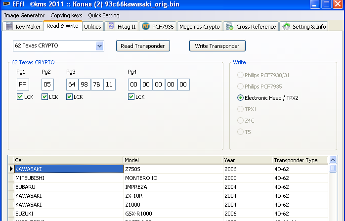

BW_Tot Опубликовано 14 октября, 2017 Поделиться Опубликовано 14 октября, 2017 Прошу помощи в привязке ключа. Ситуация следующая имеется Kawasaki ZX6R 600 ECU DENSO 21175-0109 2005г ключи утеряны.Механический ключ изготовлен. Прочитан дамп 93с66..По дампу 93с66 запрограммирован чип 4d 62 crypto. судя по дампу (120) ключ читается правильно. Но индикатор иммо мигает, пуска нет. дамп и скрин идентификации ключа прилагаю. Пожулуйста толкните в нужную сторону. 93с66kawasaki_orig.bin Ссылка на комментарий Поделиться на другие сайты Поделиться

Slavik k Опубликовано 14 октября, 2017 Поделиться Опубликовано 14 октября, 2017 1 , 2 и 3 страницы верны , датастрим 4 стр бы сравнить Ссылка на комментарий Поделиться на другие сайты Поделиться

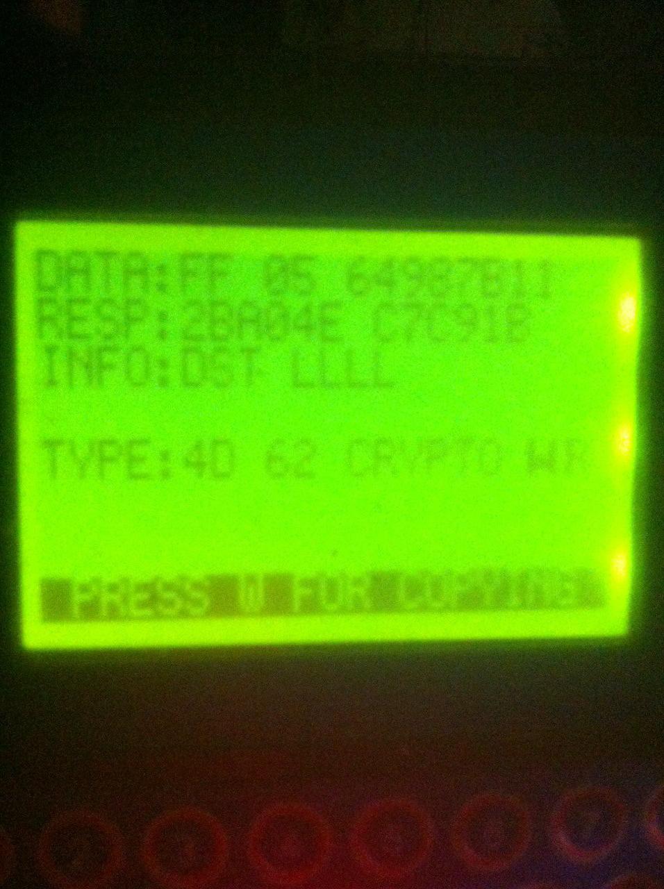

BW_Tot Опубликовано 14 октября, 2017 Автор Поделиться Опубликовано 14 октября, 2017 1 , 2 и 3 страницы верны , датастрим 4 стр бы сравнить Даю скрин ключа с zed bull Ссылка на комментарий Поделиться на другие сайты Поделиться
Slavik k Опубликовано 14 октября, 2017 Поделиться Опубликовано 14 октября, 2017 у танго респонде другой Ссылка на комментарий Поделиться на другие сайты Поделиться
dimon9555 Опубликовано 14 октября, 2017 Поделиться Опубликовано 14 октября, 2017 7D391C(tango)= 2BA04E C7C91B(Zed bull) Ссылка на комментарий Поделиться на другие сайты Поделиться

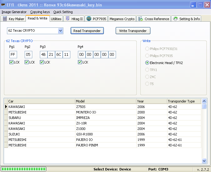

BW_Tot Опубликовано 15 октября, 2017 Автор Поделиться Опубликовано 15 октября, 2017 Мужики спасибо за помощь, мотоцикла запустил. Прописал вновь сгенерированный ключ под №2. так как решил что 1 мастер. Заводится только до пуска двигла мигает иммо, когда заведу тухнет лампочка, работает вроде адекватно.После сборки отпишусь. Спасибо! Мужики спасибо за помощь, мотоцикла запустил. Прописал вновь сгенерированный ключ под №2. так как решил что 1 мастер. Заводится только до пуска двигла мигает иммо, когда заведу тухнет лампочка, работает вроде адекватно.После сборки отпишусь. Спасибо! Да еще"программа" действительно делает ключ немного криво , нужно править руками на один адресс Ссылка на комментарий Поделиться на другие сайты Поделиться
BW_Tot Опубликовано 15 октября, 2017 Автор Поделиться Опубликовано 15 октября, 2017 Вот дамп и скрин ключа, где прописан 2 ключ, хотелось чтобы его посмотрели 93с66key2_OK.bin Ссылка на комментарий Поделиться на другие сайты Поделиться
