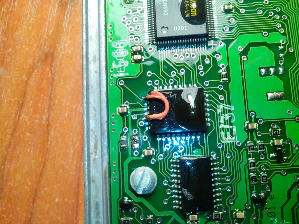

ztepan Опубликовано 24 мая, 2015 Поделиться Опубликовано 24 мая, 2015 В 23.05.2015 в 22:19, strannik-62- сказал: Епром не трогать. Понял, не буду. Может тогда подскажете, я нашел на просторах интернета прошивки для 590 пзу, вроде должны подходить для 530, так вот одинарная замечательно заливается, а сдвоенная нивкакую. fast- одинарная twin_butan_ejektor- двойная. 590eep - Епром 590_fast.binПолучение информации... 590_twin_butan_ejektor.binПолучение информации... 590eep.binПолучение информации... Ссылка на комментарий Поделиться на другие сайты Поделиться
GAI22071970 Опубликовано 24 мая, 2015 Поделиться Опубликовано 24 мая, 2015 Для "заливки" двухрежимной прошивки, в эбу микас 7.1, его нужно доработать. Ссылка на комментарий Поделиться на другие сайты Поделиться
ztepan Опубликовано 24 мая, 2015 Поделиться Опубликовано 24 мая, 2015 В 24.05.2015 в 07:23, GAI22071970 сказал: Для "заливки" двухрежимной прошивки, в эбу микас 7.1, его нужно доработать. Вот спасибо огромное. Ссылка на комментарий Поделиться на другие сайты Поделиться
ztepan Опубликовано 24 мая, 2015 Поделиться Опубликовано 24 мая, 2015 В 24.05.2015 в 07:23, GAI22071970 сказал: Для "заливки" двухрежимной прошивки, в эбу микас 7.1, его нужно доработать. Не заливается двухрежимка, вроде все правильно перепаял, хотя пайщик я еще тот, но проверял на соседние ноги не замыкает. Ссылка на комментарий Поделиться на другие сайты Поделиться
ztepan Опубликовано 24 мая, 2015 Поделиться Опубликовано 24 мая, 2015 В 24.05.2015 в 10:58, ztepan сказал: Не заливается двухрежимка, вроде все правильно перепаял, хотя пайщик я еще тот, но проверял на соседние ноги не замыкаетУра Ура!!!! Товарищи!!! Прошился через Combiloader 2.1.8!!!! Пойду ставить!!! Огромная благодарность GAI22071970!!!! Ссылка на комментарий Поделиться на другие сайты Поделиться
