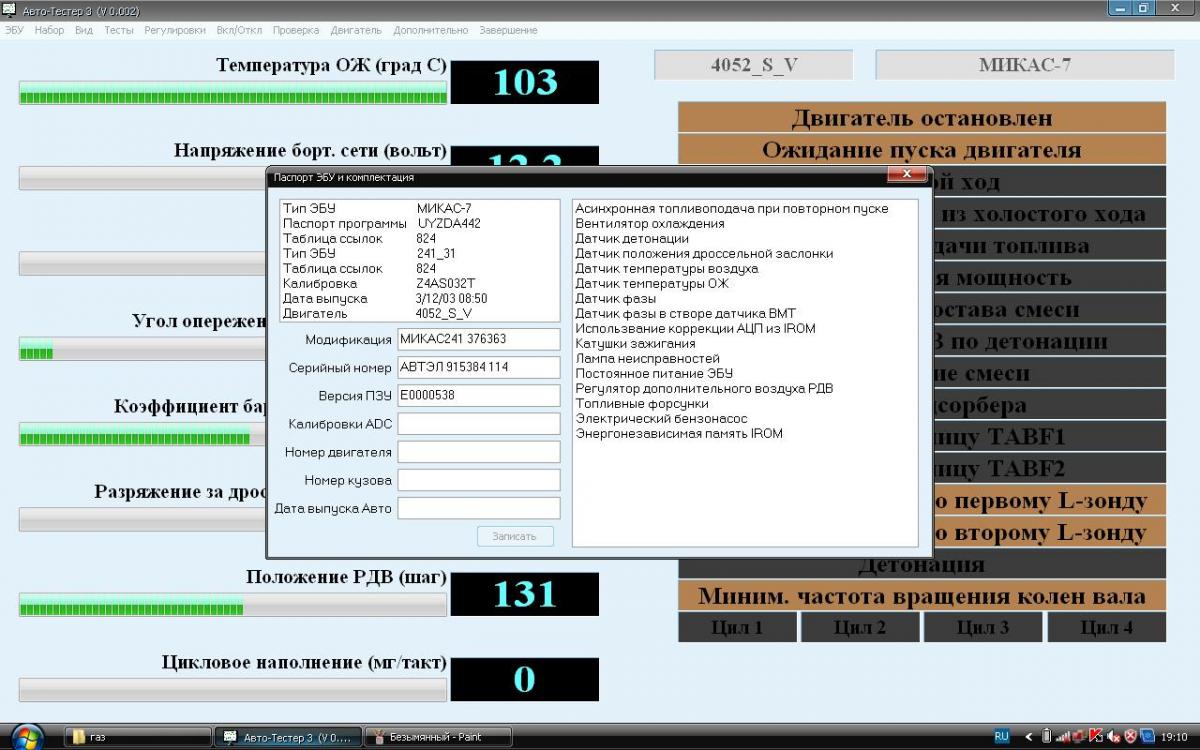

rnikolskij Опубликовано 30 августа, 2015 Поделиться Опубликовано 30 августа, 2015 (изменено) доброго вечера. пожалуйста помогите - нужна помощь, нужна однорежимная прошивка бензина - пропан для Микас 7.1 с ЭБУ Автел Е0000601. сейчас туда залито ПО Е0000538. Авто СОБОЛЬ при диагоностике при работе на газе показывает производительность форсунок. разве так и должно быть? ГБО 2 поколения двигатель 405.22 Изменено 30 августа, 2015 пользователем rnikolskij Ссылка на комментарий Поделиться на другие сайты Поделиться
alex 73 Опубликовано 31 августа, 2015 Поделиться Опубликовано 31 августа, 2015 Ну правильно все, эмулятор же стоит у тебя. Время открытия ЭБУ видит, а в реальности форсы закрыты. Не парься. Ссылка на комментарий Поделиться на другие сайты Поделиться

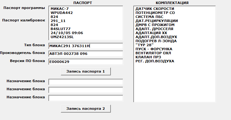

Romochka Опубликовано 17 октября, 2015 Поделиться Опубликовано 17 октября, 2015 Никто не подскажет каким редактором можно отредактировать газовую половину двух режимной прошивки, а то Chip Tuning PRO только получается бензиновую часть править??? В заранее спасибо Ссылка на комментарий Поделиться на другие сайты Поделиться
krupennikov Опубликовано 17 октября, 2015 Поделиться Опубликовано 17 октября, 2015 (изменено) Удобнее конечно редактировать, если купить для чиптюнера модуль для двухрежимок. Но можно воспользоваться моей программой Double Mikas10.3. Она бесплатная. Скачать ее можешь здесь Там также имеются: Double Mikas11/VS8, Double Mikas11ET Изменено 17 октября, 2015 пользователем krupennikov Ссылка на комментарий Поделиться на другие сайты Поделиться
Romochka Опубликовано 17 октября, 2015 Поделиться Опубликовано 17 октября, 2015 Удобнее конечно редактировать, если купить для чиптюнера модуль для двухрежимок. Но можно воспользоваться моей программой Double Mikas10.3. Она бесплатная. Скачать ее можешь здесь Там также имеются: Double Mikas11/VS8, Double Mikas11ET Огромное тебе спасибо, давно хотел поковырять! Ссылка на комментарий Поделиться на другие сайты Поделиться
