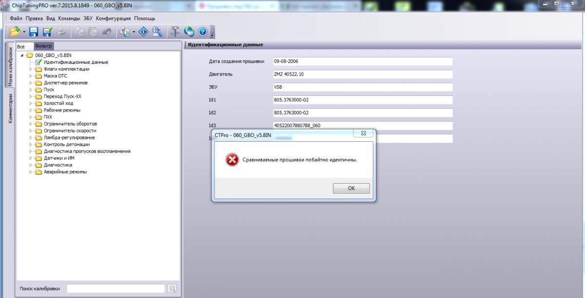

ALKOPORT Опубликовано 11 января, 2016 Поделиться Опубликовано 11 января, 2016 (изменено) Здравствуйте , форумчане помогите с прошивкой микас 11 . Стояла 061 программа перешил на 060_GBO_v5.zip переключение по +дтв . НЕ заводиться на холодную предположение заливает свечи .Заводиться при 30 градусах двс на полностью нажатой педали газа и то не сразу Вижу...исправились и профиль заполнили. это лицензионное ПО для самостоятельной калибровки от SMS. Вот тут можно почитать. Прошивка 100% оттуда,потому как я сейчас сравнил со своей и они побайтно идентичны в обоих половинах,что на бензине,что на газе.А человек,который ее выложил...ну это его дело вообще то. Изменено 7 июля, 2017 пользователем ECUFLASH.RU Ссылка на комментарий Поделиться на другие сайты Поделиться
