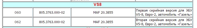

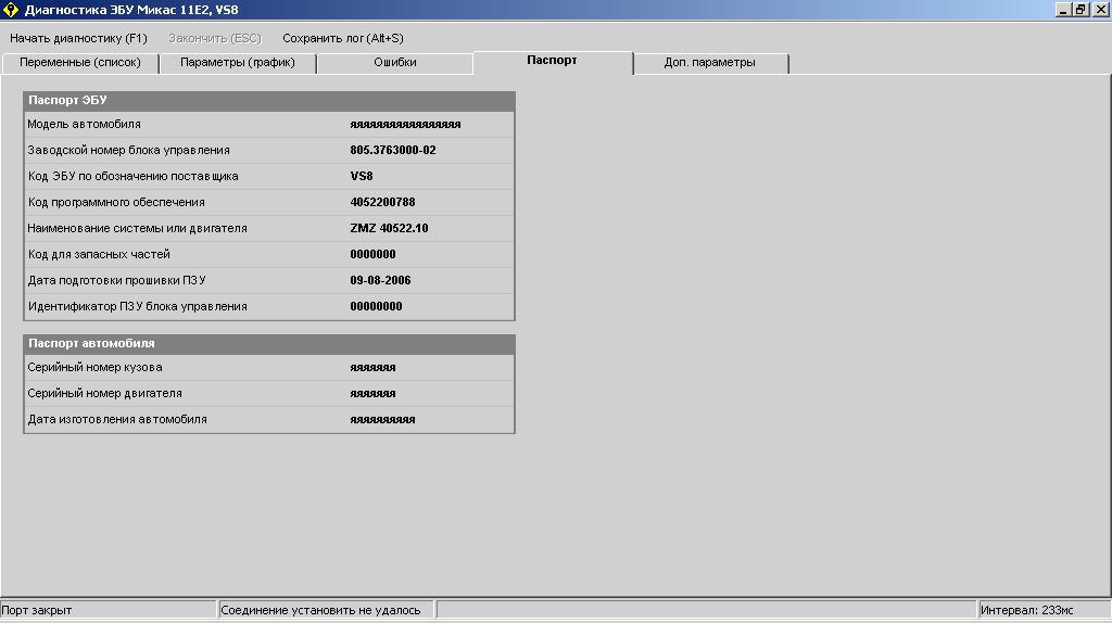

flint-tmn Опубликовано 13 сентября, 2016 Поделиться Опубликовано 13 сентября, 2016 Ребятки. Я и сюда отпишусь, не ругайтесь, ладно?)Короче изза непойми какого УОЗа залил я себе в микас 11 Е2 (или нет) прошивку, что выкладывал товраищ Iron. Как я понял, от Роя. Для эжекторного газа.Но углы так и не стали различаться между газом и бензином. что на хх 12градусов примерно, что на 2000 оборотах - примерно 24-27 градуса. что на бензине, что на газу.Прошивки переключаются, т.к. насос отключается. Прошивка тоже заменилась, т.к. раньше у меня 57ой ногой она переключалась, а теперь 40ой, как и надо.Сброс эбу с инициализацией делал.Шился чиплоадером (мы с ним подружились давно, а как я понял, тут его не очень пользуют).Ещё в диагностике по-прежнему такая инфа о блоке значится. ничё не изменилось. как так то а? может надо еепром почистить, или что? или прошивка криво залилась чиплодырем?ребят, только на Вас надежда. что кто-нибудь чего-нибудь скажет полезного может? ошибок в эбу нету, кроме выкинутого адсорбера. машина жрёт ппц литров 30 что бензина, что газа, вдобавок после 80км\ч не едет нефига, на пятой скорости не тянет..А ещё то чё, блок на картинке значится VS8, я всегда думал что у меня микас11.. кажется его кто-то сменил когда-то, т.к. у vs8 значится дмрв 5ти контактный. а у микаса 11 - 6ти контактный, какой у меня и стоит. на самом блоке ничё не написано, наклейка отпала ещё до меня. может это быть инфа из прошивки просто, воде ж какие-то данные в ЕЕПРОМе хранятся? и если всё залить от микаса, то в инфе тоже микас скажет? или это не меняется?Заранее благодарю) Ссылка на комментарий Поделиться на другие сайты Поделиться
ansta Опубликовано 13 сентября, 2016 Поделиться Опубликовано 13 сентября, 2016 В этих ЭБУ УОЗ меняется только в режимах частичной или полной нагрузки. Поэтому на не движущейся машине вы не увидите изменений УОЗ. ВС8 и М11- полные аналоги. Прошивки взаимозаменяемые, и ДМРВ у них одинаковые- 20.3855-10. А вот по поводу тяги и расхода- надо машинку смотреть, вряд-ли дело в прошивке. Я бы начал с фаз ГРМ. Ссылка на комментарий Поделиться на другие сайты Поделиться
flint-tmn Опубликовано 13 сентября, 2016 Поделиться Опубликовано 13 сентября, 2016 (изменено) В этих ЭБУ УОЗ меняется только в режимах частичной или полной нагрузки. Поэтому на не движущейся машине вы не увидите изменений УОЗ. ВС8 и М11- полные аналоги. Прошивки взаимозаменяемые, и ДМРВ у них одинаковые- 20.3855-10. А вот по поводу тяги и расхода- надо машинку смотреть, вряд-ли дело в прошивке. Я бы начал с фаз ГРМ. хм.. понял. а как она поймёт нагрузку, если ДК отключён?) чиптюнер говорит, что у vs8 дмрв 20.3855 я то хз уж) грм нормально стоит. проверял спец-транспортиром. мало того что грм проверял уже и компрессию. так это уже 2ой движок, что ведёт себя так же. ) а на предыдущем движке ставил вообще разрезные звёзды и выводил в идеал грм. Изменено 13 сентября, 2016 пользователем flint-tmn Ссылка на комментарий Поделиться на другие сайты Поделиться
ansta Опубликовано 13 сентября, 2016 Поделиться Опубликовано 13 сентября, 2016 Вы путаете ВС5.6 с ВС8. На ВС8 стоит 20.3855-10. И нагрузка определяется точно не по ДК. Ссылка на комментарий Поделиться на другие сайты Поделиться
flint-tmn Опубликовано 13 сентября, 2016 Поделиться Опубликовано 13 сентября, 2016 Вы путаете ВС5.6 с ВС8. На ВС8 стоит 20.3855-10. И нагрузка определяется точно не по ДК. ну.. я не то что путаю.. просто на чиптюнере так сказано. вот скрин оттуда.. написано "MAF 20.3855" у меня и номер эбу подходит.. а нагрузка.. а я думал по ДК смотрит.. ну я хотя бы был частично прав?)) тогда.. по дпдз чтоль? Ссылка на комментарий Поделиться на другие сайты Поделиться
ansta Опубликовано 13 сентября, 2016 Поделиться Опубликовано 13 сентября, 2016 (изменено) Выходит что в данном вопросе "чиптюнер" не авторитет... А нагрузка расчитывалась и расчитывается по давлению во впускном коллекторе. С помощью ДАД или ДМРВ... На карбах был вакуумный регулятор. На Газели с М7.1 538 вообще нет ДК... Изменено 13 сентября, 2016 пользователем ansta Ссылка на комментарий Поделиться на другие сайты Поделиться
