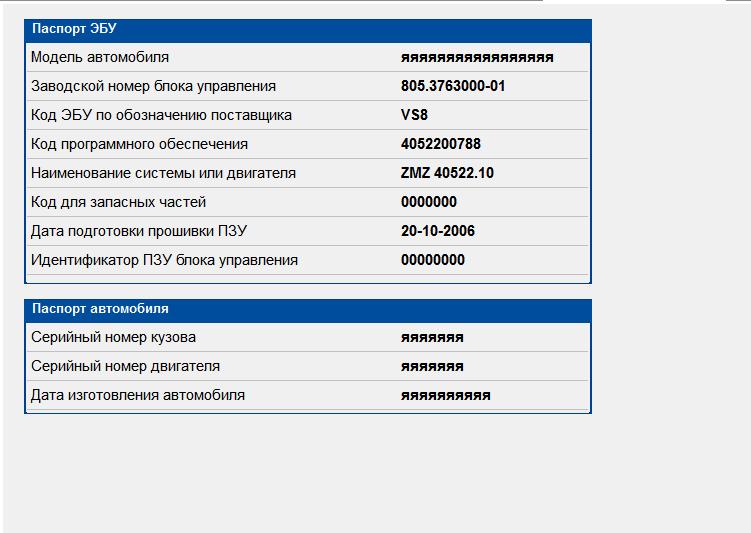

ddl80 Опубликовано 23 февраля, 2017 Поделиться Опубликовано 23 февраля, 2017 (изменено) Через диагностику ,но разъем на эбу одевал свой (у нее старый разъем диагностики не обд 2 ) Изменено 23 февраля, 2017 пользователем ddl80 Ссылка на комментарий Поделиться на другие сайты Поделиться
zamec Опубликовано 23 февраля, 2017 Поделиться Опубликовано 23 февраля, 2017 было такое потом прошил с доработкой и все стало на место и через опен шиться стал Ссылка на комментарий Поделиться на другие сайты Поделиться
ddl80 Опубликовано 23 февраля, 2017 Поделиться Опубликовано 23 февраля, 2017 В 23.02.2017 в 17:06, zamec сказал: было такое потом прошил с доработкой и все стало на место и через опен шиться стал С доработкой чем шил ? Ссылка на комментарий Поделиться на другие сайты Поделиться
zamec Опубликовано 23 февраля, 2017 Поделиться Опубликовано 23 февраля, 2017 ммк Ссылка на комментарий Поделиться на другие сайты Поделиться
ddl80 Опубликовано 23 февраля, 2017 Поделиться Опубликовано 23 февраля, 2017 (изменено) В 23.02.2017 в 17:06, zamec сказал: было такое потом прошил с доработкой и все стало на место и через опен шиться стал В 23.02.2017 в 18:13, zamec сказал: ммк А у тебя полный софт такой есть +еепромт Изменено 23 февраля, 2017 пользователем ddl80 Ссылка на комментарий Поделиться на другие сайты Поделиться
zamec Опубликовано 23 февраля, 2017 Поделиться Опубликовано 23 февраля, 2017 на работе посмотреть надо личку почисти Ссылка на комментарий Поделиться на другие сайты Поделиться
ddl80 Опубликовано 23 февраля, 2017 Поделиться Опубликовано 23 февраля, 2017 В 23.02.2017 в 18:25, zamec сказал: на работе посмотреть надо личку почисти Спасибо. Хорошо Ссылка на комментарий Поделиться на другие сайты Поделиться
ansta Опубликовано 24 февраля, 2017 Поделиться Опубликовано 24 февраля, 2017 Туда софт от Микас11 льется чудесно. Невозможно этот блок привалить. Вскрой, посмотри, там некоторые перемычку впаивают. Ссылка на комментарий Поделиться на другие сайты Поделиться
alex 73 Опубликовано 24 февраля, 2017 Поделиться Опубликовано 24 февраля, 2017 В 23.02.2017 в 15:07, ddl80 сказал: Добрый Вечер .Что может быть ,пытался сосчитать прошивку с VS8 openbox ,процесс не пошел и авто перестало заводится .Сейчас Чиплодерем пишется в буте .Начинаешь считать считает белеберду .Блок приговарен или еще можно реанимировать ? Опенбокс оригинал? Нет никаких проблем при работе загрузчика с данным ЭБУ. Попробуй прочитать его на столе комбиком. Ссылка на комментарий Поделиться на другие сайты Поделиться
ddl80 Опубликовано 26 февраля, 2017 Поделиться Опубликовано 26 февраля, 2017 (изменено) Всем спасибо.... за софт zamec поднял в буте опенбоксом .чиплодер с этой задачей почему то не справился .Все оригинальное. Опенбокс не когда не подводил (даже закрытые блоки на ура ) . Изменено 26 февраля, 2017 пользователем ddl80 Ссылка на комментарий Поделиться на другие сайты Поделиться
