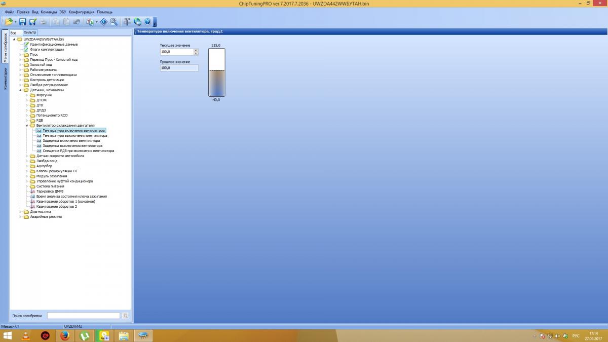

zamec Опубликовано 27 мая, 2017 Поделиться Опубликовано 27 мая, 2017 все правильно во второй половинке стоит 88 ,а бк не меняет температуры включения он просто включает его при заданной температуре используя линию диагностики могу изменить тебе на 100 и бк до 100 будет управлять Ссылка на комментарий Поделиться на другие сайты Поделиться
ковчег Опубликовано 27 мая, 2017 Поделиться Опубликовано 27 мая, 2017 давайте Ссылка на комментарий Поделиться на другие сайты Поделиться
zamec Опубликовано 27 мая, 2017 Поделиться Опубликовано 27 мая, 2017 учтите если глюканет бк то вентелятор включиться только при 100 бенз 92 газ 100 UWZDA442WWБУТАН.bin Ссылка на комментарий Поделиться на другие сайты Поделиться
ковчег Опубликовано 27 мая, 2017 Поделиться Опубликовано 27 мая, 2017 учтите если глюканет бк то вентелятор включиться только при 100 бенз 92 газ 100 а почему тут такое значение Ссылка на комментарий Поделиться на другие сайты Поделиться
zamec Опубликовано 27 мая, 2017 Поделиться Опубликовано 27 мая, 2017 а почему тут такое значение Ссылка на комментарий Поделиться на другие сайты Поделиться
ковчег Опубликовано 28 мая, 2017 Поделиться Опубликовано 28 мая, 2017 кто сможет отредактировать эту прошивку ?газовыю надо сделать включение вент на 93 выкл 91 градус переключение по 50 ноге без эмулятора .А то с халявным комбиком при переключение вылазит 63 ошибка Ссылка на комментарий Поделиться на другие сайты Поделиться
