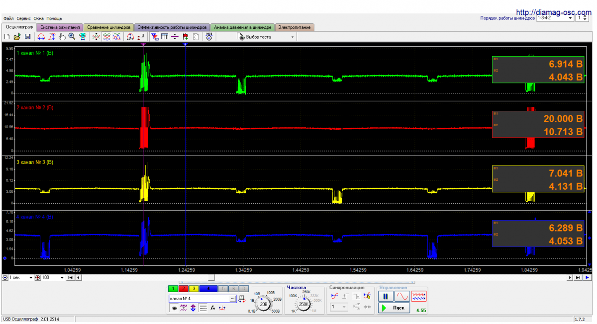

юрий65 Опубликовано 20 октября, 2017 Поделиться Опубликовано 20 октября, 2017 На последнем скрине не видно напряжение питания катушки, сколько вольт. Ссылка на комментарий Поделиться на другие сайты Поделиться
AndreyZ95 Опубликовано 20 октября, 2017 Поделиться Опубликовано 20 октября, 2017 (изменено) Осциллограмма с VTi вообще никчему , - не нужна она . Скрин осциллограмм с катушек очень неразборчиво , но там явно какой-то косяк - заметна просадка питающего плюса... Можешь получше сделать , и чтобы можно было отдельный импульс разглядеть. Изменено 20 октября, 2017 пользователем AndreyZ95 Ссылка на комментарий Поделиться на другие сайты Поделиться
vlad i mir Опубликовано 20 октября, 2017 Автор Поделиться Опубликовано 20 октября, 2017 Чуть позже затолкаю поближе к компу , сделаю еще анализ катушечных сигналов Ссылка на комментарий Поделиться на другие сайты Поделиться

AndreyZ95 Опубликовано 20 октября, 2017 Поделиться Опубликовано 20 октября, 2017 Я не вижу "полки" "+" питания на катушках , что за хрень ? В каких точках подключал каналы ? Ссылка на комментарий Поделиться на другие сайты Поделиться
юрий65 Опубликовано 20 октября, 2017 Поделиться Опубликовано 20 октября, 2017 Питание есть ток на 2 канале Ссылка на комментарий Поделиться на другие сайты Поделиться
AndreyZ95 Опубликовано 20 октября, 2017 Поделиться Опубликовано 20 октября, 2017 (изменено) Питание есть ток на 2 канале Нет там ничего , - она просаживает все каналы ... Ну хотя бы порядок работы видно 1-3-4-2 ))) Автор , - у тебя жесточайшие проблемы с силовыми "+"-ми и массами на блок управления и "+"-ом на катушки зажигания ! Изменено 20 октября, 2017 пользователем AndreyZ95 Ссылка на комментарий Поделиться на другие сайты Поделиться
vlad i mir Опубликовано 20 октября, 2017 Автор Поделиться Опубликовано 20 октября, 2017 Каналы подключпл на разьеме катушек. Плюс и минус на катушках есть. Ламочка н4 подсаживал на питание катушек Ссылка на комментарий Поделиться на другие сайты Поделиться
AndreyZ95 Опубликовано 20 октября, 2017 Поделиться Опубликовано 20 октября, 2017 (изменено) Абсолютно кривой вариант подключения ! Необходимо подключиться непосредственно к пинам в разъёме моторного (H2, H3, G2, G3) , а массы на пробники осцилла взять с корпуса блока управления , причём максимально короткими проводами (10~15 см.) _________________________________________________ На твоей осцилке нет плюса на каналах 1, 3, 4 W.T.F. ??? Установи фиксированную шкалу амплидуды (V/Div) для всех каналов , а то ведь такую осцилку "расшифровывать" проблемно ! Изменено 20 октября, 2017 пользователем AndreyZ95 Ссылка на комментарий Поделиться на другие сайты Поделиться

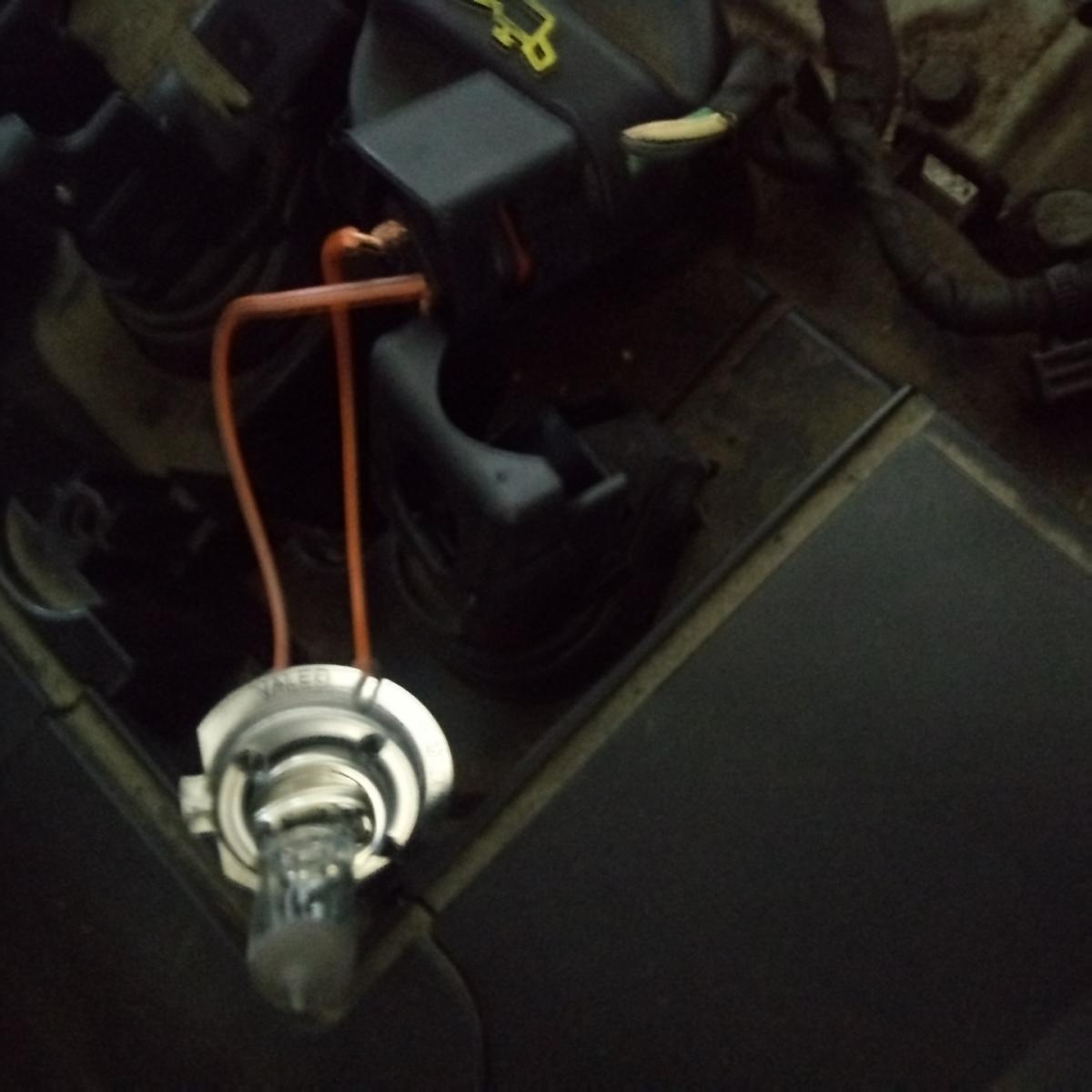

vlad i mir Опубликовано 21 октября, 2017 Автор Поделиться Опубликовано 21 октября, 2017 Н7 лампочка на разьемах катушек. На всех одинаково горит. Ссылка на комментарий Поделиться на другие сайты Поделиться

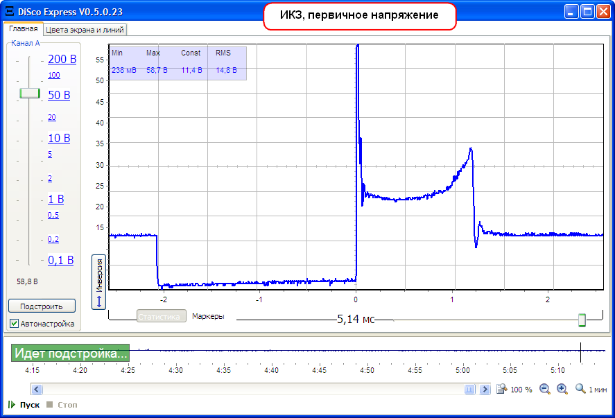

AndreyZ95 Опубликовано 21 октября, 2017 Поделиться Опубликовано 21 октября, 2017 (изменено) Оооооо..... , - опять гадания начинаются ! ))) Автор , надеюсь ты согласен , что осциллограмма первичного зажигания у тебя не в норме ? Ну так, сам себе вопрос задай - почему ? _________________________ Повторю ещё раз : Необходимо подключиться непосредственно к пинам в разъёме моторного (H2, H3, G2, G3) , а массы на пробники осцилла взять с корпуса блока управления , причём максимально короткими проводами (10~15 см.) _________________________________________________ На твоей осцилке нет плюса на каналах 1, 3, 4 Установи фиксированную шкалу амплидуды (V/Div) для всех каналов , а то ведь такую осцилку "расшифровывать" проблемно ! Импульсы первичного зажигания на осциллограмме в идеале должны выглядеть так : И ещё , - раз уж воспользовался хорошей !!! лампочкой , - проверь с её помощью силовые питания и массы блока управления (зажигание "кл. 15" ей проверять не нужно). Изменено 21 октября, 2017 пользователем AndreyZ95 Ссылка на комментарий Поделиться на другие сайты Поделиться
