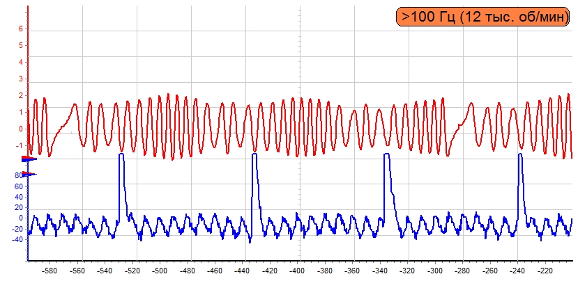

Армеха Опубликовано 17 октября, 2017 Автор Поделиться Опубликовано 17 октября, 2017 Во вложение осциллограмма синхронизации по первому цилиндру, что скажите? Ссылка на комментарий Поделиться на другие сайты Поделиться
scorpion14 Опубликовано 18 октября, 2017 Поделиться Опубликовано 18 октября, 2017 В 17.10.2017 в 06:31, Армеха сказал: Во вложение осциллограмма синхронизации по первому цилиндру, что скажите? Вот правильная синхронизация ДВС 1MZ-FE: 3MZ-FE: Ссылка на комментарий Поделиться на другие сайты Поделиться
Армеха Опубликовано 18 октября, 2017 Автор Поделиться Опубликовано 18 октября, 2017 В 18.10.2017 в 05:45, scorpion14 сказал: Вот правильная синхронизация ДВС 1MZ-FE: 3MZ-FE: спасибо большое , буду разбираться! Ссылка на комментарий Поделиться на другие сайты Поделиться
Армеха Опубликовано 19 октября, 2017 Автор Поделиться Опубликовано 19 октября, 2017 Всем спасибо! Проблему решили, дело было в пережатых проводах за двигателем, видимо чем то придавили, когда ставили головку. Тему можно закрыть. Ссылка на комментарий Поделиться на другие сайты Поделиться
