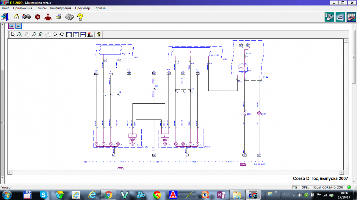

qw1964 Опубликовано 17 октября, 2017 Поделиться Опубликовано 17 октября, 2017 Помогите , Постоянно горит ближний свет на Опель корса Д, так же горит не выключается подсветка блока управления отопления, по русски "Борода". Хотя выключатель сам по себе выключен, раньше замечал, что свет вроде был связан с сигнализацией штатной, при открытии центрального замка два раза нажимая загорался свет. Грешу может реле зависло какое- то. И так же не могу найти это самое реле и его место расположение. Прошу откликнуться кто может помочь в решении данного вопроса. Ссылка на комментарий Поделиться на другие сайты Поделиться
dyrokol Опубликовано 17 октября, 2017 Поделиться Опубликовано 17 октября, 2017 OpelTIS тебе в помощь Ссылка на комментарий Поделиться на другие сайты Поделиться
qw1964 Опубликовано 17 октября, 2017 Автор Поделиться Опубликовано 17 октября, 2017 А реле ближнего света вообще предусмотрено или напрямую идет от выключателя? Ссылка на комментарий Поделиться на другие сайты Поделиться
moryakov2011 Опубликовано 17 октября, 2017 Поделиться Опубликовано 17 октября, 2017 (изменено) Вот держи. Corsa-D, год выпуска 2007.pdf Изменено 17 октября, 2017 пользователем moryakov2011 Ссылка на комментарий Поделиться на другие сайты Поделиться
qw1964 Опубликовано 17 октября, 2017 Автор Поделиться Опубликовано 17 октября, 2017 посмотрел и понял что ни какого реле нет, идет напрямую из BCI блока, вопрос почему блок дает команду на включение фар. Ссылка на комментарий Поделиться на другие сайты Поделиться
