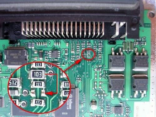

koljan Опубликовано 17 мая, 2010 Поделиться Опубликовано 17 мая, 2010 (изменено) ЭБУ Январь 7.2 - переделывать не надо. 57_ногу на газовый клапан. Переключаться будет "-".(обмотка клапана) Так что первая должна быть газовая, вторая бензиновая. DoubleJ7 - для создания двойной прошивки. Интересно и как через обмотку газового клапана будет переключаться? Там же +,а на 57 ногу нуно подать минус... nika81 ставь реле 4х контактное ,на управление +приходящий на клапан и масса кузов,а на силовые бери масса кузов и на ответный проводок на 57 ногу,вот и будет полноценное переключение прошивок через минус.А если без реле и через плюс то нужно сделать в блоке некоторую доработку ,перестановка резюка. Изменено 17 мая, 2010 пользователем koljan Ссылка на комментарий Поделиться на другие сайты Поделиться
grig43777 Опубликовано 17 мая, 2010 Поделиться Опубликовано 17 мая, 2010 Интересно и как через обмотку газового клапана будет переключаться? Там же +,а на 57 ногу нуно подать минус... nika81 ставь реле 4х контактное ,на управление +приходящий на клапан и масса кузов,а на силовые бери масса кузов и на ответный проводок на 57 ногу,вот и будет полноценное переключение прошивок через минус.А если без реле и через плюс то нужно сделать в блоке некоторую доработку ,перестановка резюка. Можно плюсом непосредственно. Надо перепаять резистор. Ссылка на комментарий Поделиться на другие сайты Поделиться
grig43777 Опубликовано 17 мая, 2010 Поделиться Опубликовано 17 мая, 2010 Извиняюсь коллеги. Чуть не то прикрепил . Вот так надо. Ссылка на комментарий Поделиться на другие сайты Поделиться
koljan Опубликовано 17 мая, 2010 Поделиться Опубликовано 17 мая, 2010 (изменено) Извиняюсь коллеги. Чуть не то прикрепил . Вот так надо. Совершенно верно!!!Об этом резисторе я и говорил. Изменено 17 мая, 2010 пользователем koljan Ссылка на комментарий Поделиться на другие сайты Поделиться
