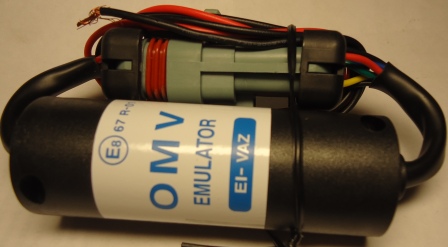

vancho81 Опубликовано 28 октября, 2011 Поделиться Опубликовано 28 октября, 2011 (изменено) пожалуйста подскажите где искать проблему...Устанавливал ГБО ув газпроме,и откровенно говоря не доволен...На холостых машина работает неустойчиво,редактировали прошивку на обум...Теперь на бензе обороты от 1500-до 2000...Но вот что интересно,-когда я отключаю программно любую из форсунок,двигло выдает параметры как на бензе,и рхх не прыгает и кол-во воздуха в норме...Только стоит включить рхх постоянно пытается выровнять обороты,а воздух скачет до 19 кг(!).Машина ваз 2114 2004г, 7.9.7. b103eq20 2-ое поколение,метан,эмуль форсов стоит странный со светодиодом,который загорается при закорачивании любой форсунки на корпус...Почему? Заранее благодарен. Прошивку попробуй поменять вот можешь опробывать B103Eq11газ.rar Эмуль лучше такой проверен временемА обороты скачат от неправильной регулировки ГБО ну и ещё незнаю что вы там на обум накрутили в прошивке. Изменено 28 октября, 2011 пользователем vancho81 Ссылка на комментарий Поделиться на другие сайты Поделиться
bodrov26 Опубликовано 29 октября, 2011 Поделиться Опубликовано 29 октября, 2011 (изменено) Прошивку попробуй поменять вот можешь опробывать B103Eq11газ.rar Эмуль лучше такой проверен временем А обороты скачат от неправильной регулировки ГБО ну и ещё незнаю что вы там на обум накрутили в прошивке. Спасибо за совет...Резисторы в эмуляторе стоят 100кОм,2 ватт,может из-за них?Ведь сопротивление форсов намного меньше? кстати регулировку производил по этому http://autoclub.zp.ua/index.php?showtopic=149 методу Изменено 29 октября, 2011 пользователем bodrov26 Ссылка на комментарий Поделиться на другие сайты Поделиться
vancho81 Опубликовано 29 октября, 2011 Поделиться Опубликовано 29 октября, 2011 (изменено) Спасибо за совет...Резисторы в эмуляторе стоят 100кОм,2 ватт,может из-за них?Ведь сопротивление форсов намного меньше? кстати регулировку производил по этому http://autoclub.zp.ua/index.php?showtopic=149 методу Разберись с эмулятором.А процес рег. гбо могу обьяснить если сам не справишся пиши в личку. Изменено 29 октября, 2011 пользователем vancho81 Ссылка на комментарий Поделиться на другие сайты Поделиться
