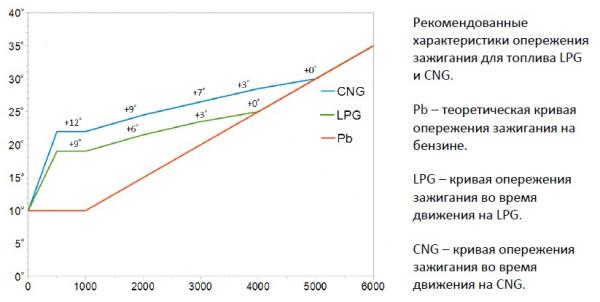

тас Опубликовано 2 сентября, 2013 Поделиться Опубликовано 2 сентября, 2013 (изменено) В 02.09.2013 в 09:42, инжектор сказал: Всем привет! Прошу о помощи! сможет ли кто подредактировать эту прошивку под метан, очень надо!!! или ткните куда нужно лезть что бы самому поправить! ну ответ напрашивается сам и-поднять угол на 10 гр. только на бензе уже не поедешь -здесь нужен компромис между бензом и метаном -обычно 6 гр ,но не везде . заправляться 95 бензом ! отключаешь один из режимов по составу смеси -и оставшемуся ставишь смеси для бенза и угол для бенза и газа. Изменено 2 сентября, 2013 пользователем тас Ссылка на комментарий Поделиться на другие сайты Поделиться

тас Опубликовано 2 сентября, 2013 Поделиться Опубликовано 2 сентября, 2013 (изменено) В 02.09.2013 в 11:44, инжектор сказал: ну там компромис наверно не нужен ? прошивка же двух режимная тем лутьше что не нужен -но все рекомендованное не помешает !!!!!!! но вообще то , без компромиса на метановой половине не обойтись! Изменено 2 сентября, 2013 пользователем тас Ссылка на комментарий Поделиться на другие сайты Поделиться

тас Опубликовано 2 сентября, 2013 Поделиться Опубликовано 2 сентября, 2013 В 02.09.2013 в 12:07, инжектор сказал: можно подробнее. а то опыта маловато с CTP-3.21 куда же еще подробней -поднимаешь угол на 10 гр в рабочиз режимах и если обороты не виснут выше уставка хх-то все выставлено правильно. поищи поиском "зависимость УОЗ от оборотов." Ссылка на комментарий Поделиться на другие сайты Поделиться

тас Опубликовано 2 сентября, 2013 Поделиться Опубликовано 2 сентября, 2013 (изменено) В 02.09.2013 в 12:18, инжектор сказал: спасибо!!! Вот по графику и строишь свой угол. надеюсь подробно щас! Изменено 2 сентября, 2013 пользователем тас Ссылка на комментарий Поделиться на другие сайты Поделиться
