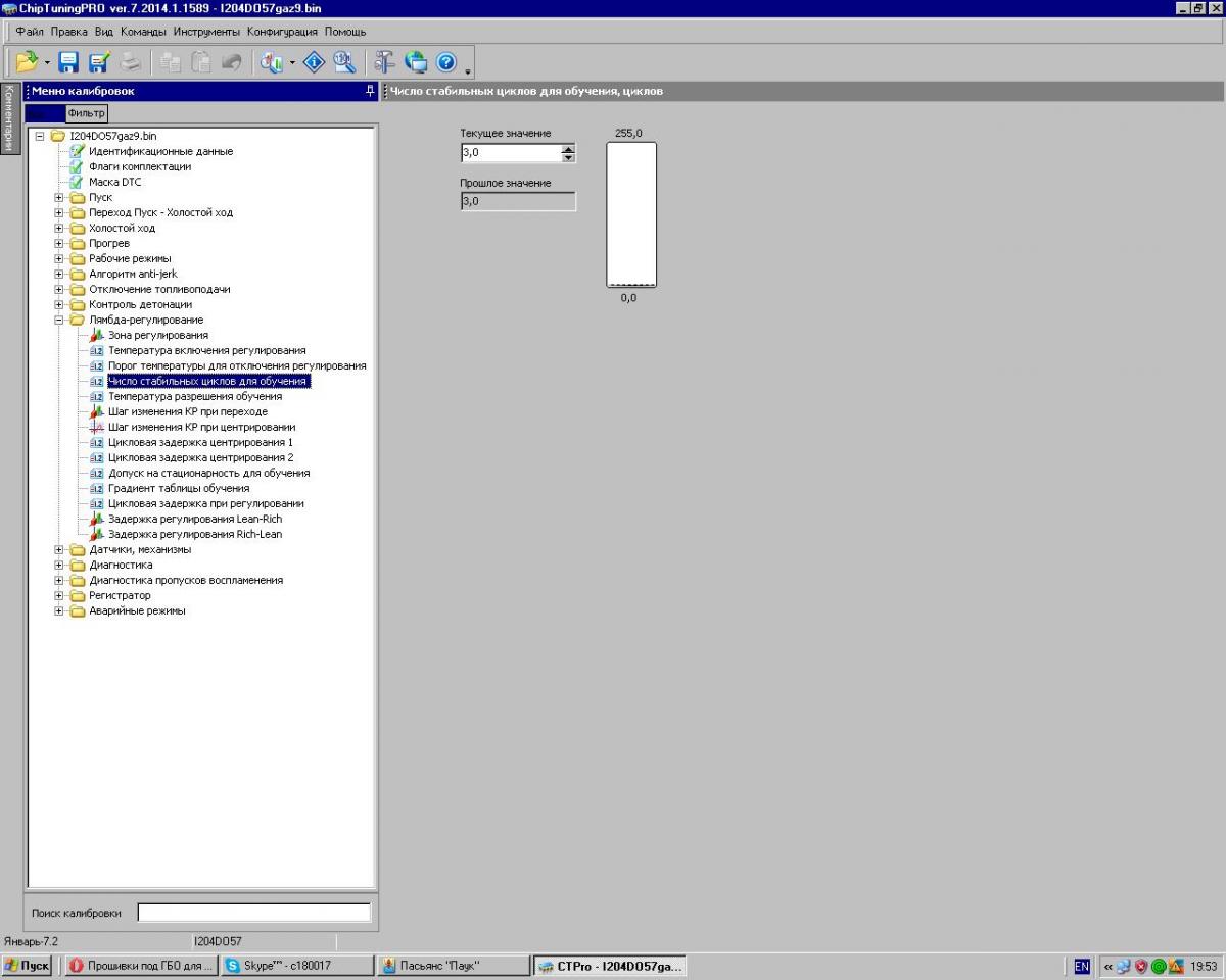

Irek45 Опубликовано 16 марта, 2014 Поделиться Опубликовано 16 марта, 2014 вопрос к знатокам. сколько времени нужно адаптации бенз эбу, чтобы затем обучить газовое Ссылка на комментарий Поделиться на другие сайты Поделиться
тас Опубликовано 16 марта, 2014 Поделиться Опубликовано 16 марта, 2014 газовый контролер сразу собирает бензиновую карту ,не зависимо от адаптации бензиновой прошивки . в прошивке эбу быстрота адаптации зависит от количества стабильных точек при обучении контролера-например в январях эта цифра 6 -можно установить в 3. Ссылка на комментарий Поделиться на другие сайты Поделиться
Irek45 Опубликовано 16 марта, 2014 Поделиться Опубликовано 16 марта, 2014 спасибо. не подскажешь где смотреть в стп? Ссылка на комментарий Поделиться на другие сайты Поделиться
тас Опубликовано 16 марта, 2014 Поделиться Опубликовано 16 марта, 2014 (изменено) вот здесь ! Изменено 16 марта, 2014 пользователем тас Ссылка на комментарий Поделиться на другие сайты Поделиться

Irek45 Опубликовано 18 марта, 2014 Поделиться Опубликовано 18 марта, 2014 спасибо. не подскажешь где смотреть в стп? Ссылка на комментарий Поделиться на другие сайты Поделиться
Irek45 Опубликовано 18 марта, 2014 Поделиться Опубликовано 18 марта, 2014 В 16.03.2014 в 16:03, тас сказал: вот здесь ! спасибо!! Ссылка на комментарий Поделиться на другие сайты Поделиться
