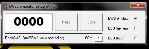

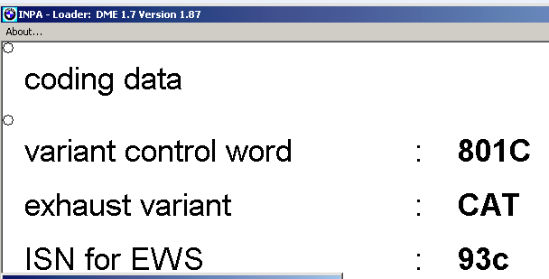

f-master Опубликовано 20 октября, 2017 Поделиться Опубликовано 20 октября, 2017 Привет! машина 91г. поставили двигатель 96г, он с иммо. собрал ads-шнурок узнал исн... и тут ступор... он 3х значный поставил эмулятор. а програмке нужно 4ре знака, ввожу 3 знака она доставляет в конце 0. соответственно двигатель не заводится. может я чето не-так делаю. Ссылка на комментарий Поделиться на другие сайты Поделиться
compag Опубликовано 20 октября, 2017 Поделиться Опубликовано 20 октября, 2017 первый 0 ставишь а потом твой ISN . т.е. 093с Ссылка на комментарий Поделиться на другие сайты Поделиться
f-master Опубликовано 20 октября, 2017 Автор Поделиться Опубликовано 20 октября, 2017 В 20.10.2017 в 05:27, compag сказал: первый 0 ставишь а потом твой ISN . т.е. 093с понял попробую Ссылка на комментарий Поделиться на другие сайты Поделиться
